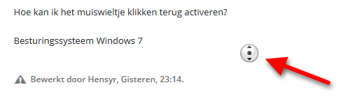

Heb je het al geprobeerd met een andere muis? Iedere muis kan kapot gaan. Misschien is de klikfunctie van het scrolwiel defect.
Krijg je nog wel het autoscrol pictogram in beeld wanneer je op bijvoorbeeld deze website op het muiswieltje drukt:

Neen, autoscrol werkt ook niet meer.
