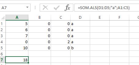

som meerdere kolommen met 1 voorwaarde.
Ik wil het volgende:
Het getal van in A7 moet staan is een optelling van de cellen A1:C5 die in D1:D5 een a hebben staan
Dus in toegevoegde voorbeeld moet de waarde niet 18 zijn maar 20!!
Ik heb het geprobeerd met som.als en met sommen.als maar krijg het niet voor elkaar.
Iemand een idee hoe dit op te lossen.
Alvast bedankt voor het meedenken.
Bij som.als en ook sommen.als moet het steeds om enkele kolommen gaan, meerdere zoals in jouw geval gaat niet.
Wat wel kan is deze matrixformule, die je moet invoeren via Ctrl-Shift-Enter (= de shift- en Ctrl-toets ingedrukt houden terwijl je op Enter drukt).
=SOM(ALS(D1:D5="a";A1:C5))
aangepast door alpha
of zonder matrix formule.
=SOMPRODUCT((D1:D5="a")*(A1:C5))
of
=SOM(SOM.ALS(D1:D5;"a";A1:A5);SOM.ALS(D1:D5;"a";B1:B5);SOM.ALS(D1:D5;"a";C1:C5))
of
=SOM.ALS(D1:D5;"a";A1:A5)+SOM.ALS(D1:D5;"a";B1:B5)+SOM.ALS(D1:D5;"a";C1:C5)
