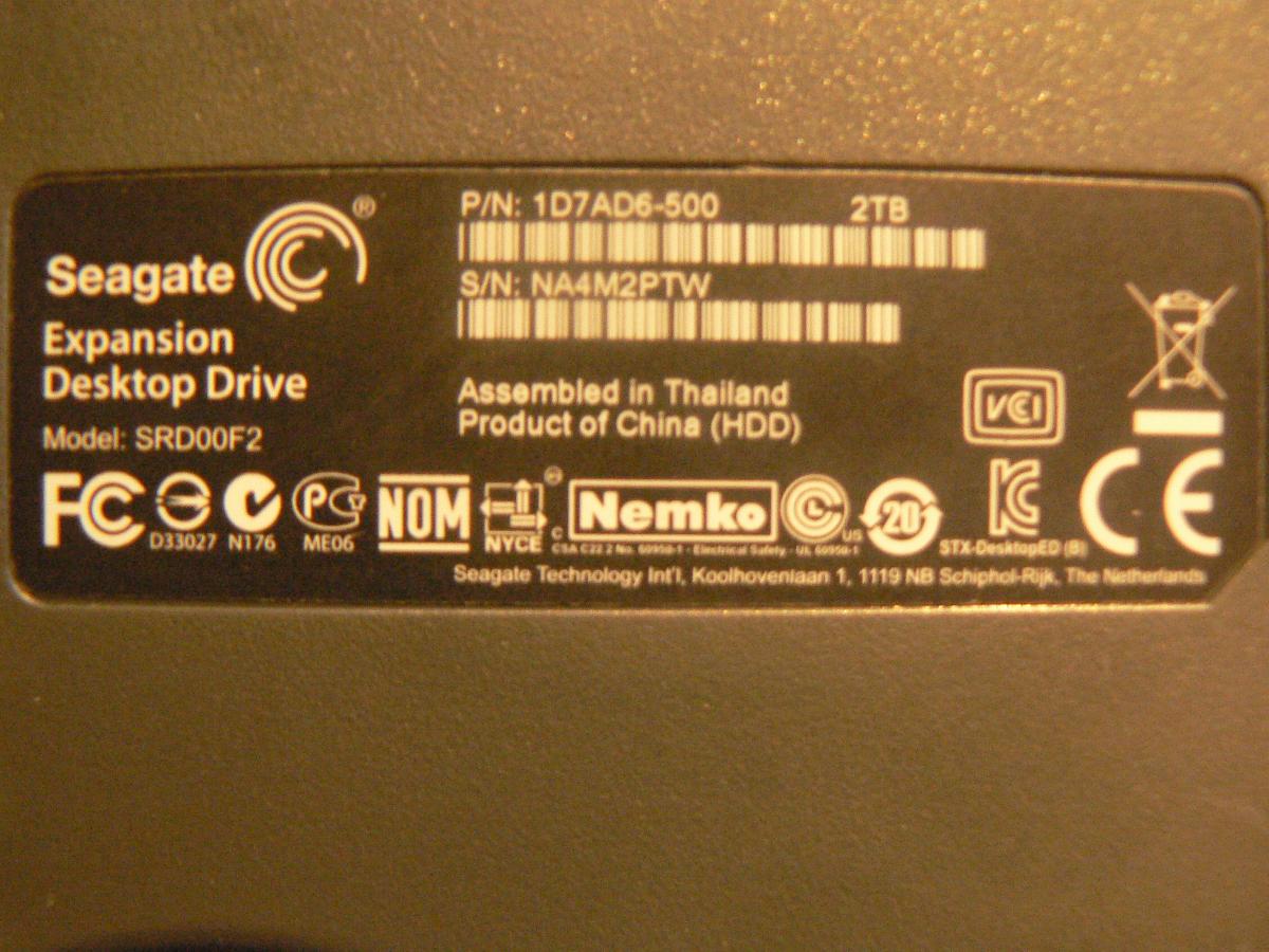

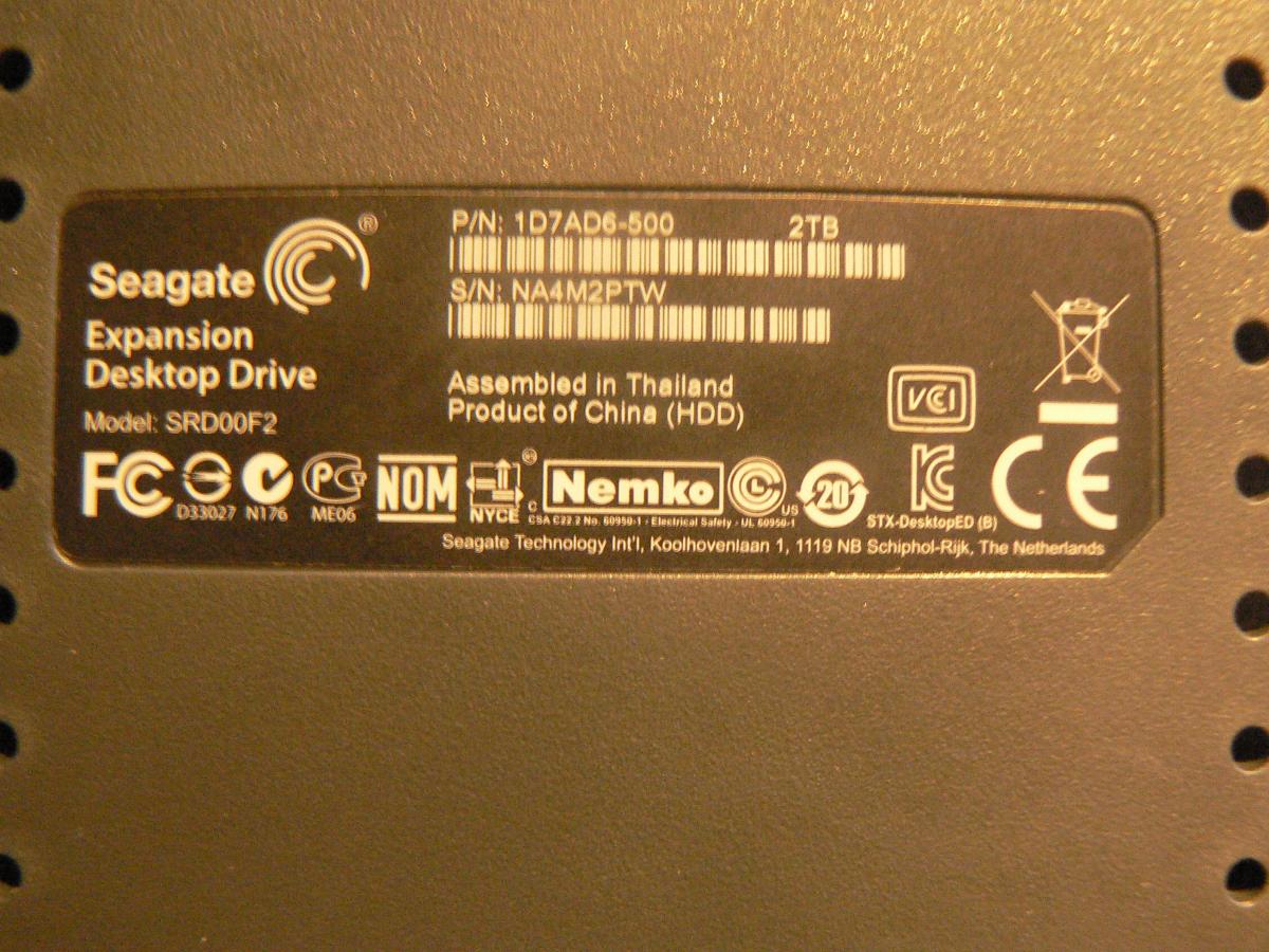

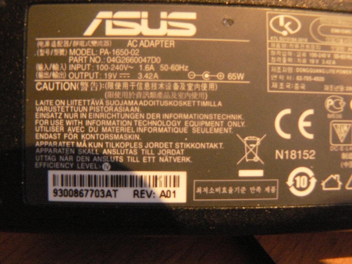

Zou natuurlijk leuk zijn als je dit alles wat zou stofferen met wat afbeeldingen van bijvoorbeeld de labels van beide componenten ... kwestie van te weten waarover we praten.
Je hebt een 19 V adapter aangeboden aan een 12 V systeem. Zo'n systeem kan altijd wel een bepaalde overspanning aan. Of deze bij 19 V de geest geeft is onduidelijk. Het kan wel want dit is meer dan 50% overspanning, maar hoeft niet.
