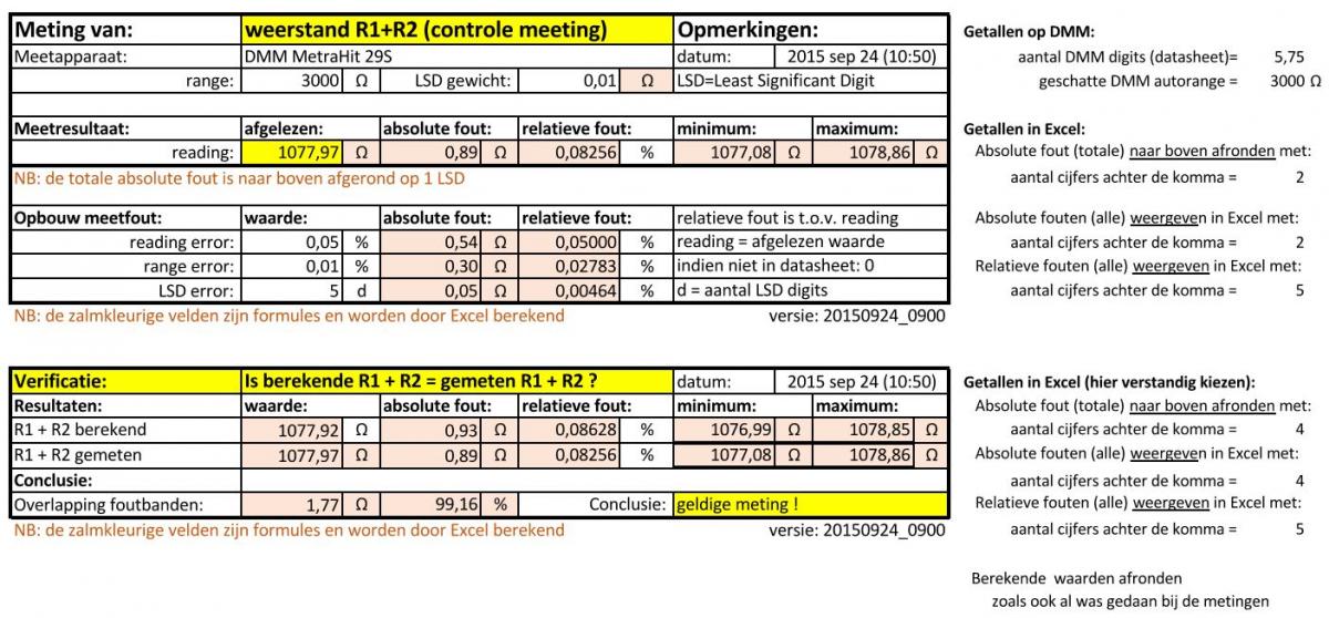

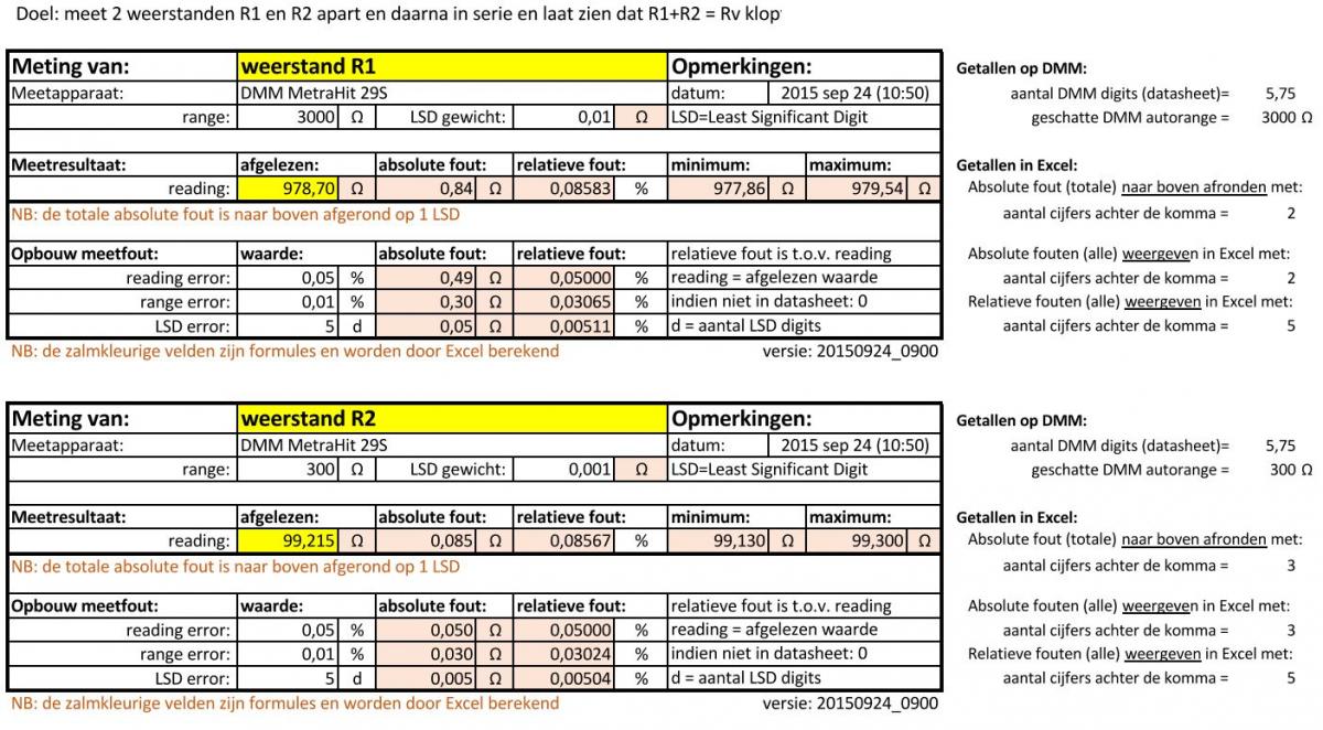

Bij dit bericht zit een meting van twee weerstanden met een 5 3/4 digit DMM. Dat is iets  ingewikkelder nog, omdat een 5 3/4 DMM 5 digits heeft plus eentje die niet boven de 3 gaat, dit soort DMM's heeft dus altijd bereiken die met een 3 beginnen. dus 30 ohm, 300 ohm, 3000 ohm. Maar dat doet verder niet af aan het probleem dat ik schetste
post-33492-0-42748500-1443209054_thumb.j
in het voorbeeld dat ik geef moet ik dus met de hand alle velden met absolute fouten en de meetwaarde zelf handmatig op 4 resp. 3 cijfers achter de komma instellen via de eigenschappen van die cellen bij de twee metingen.
in een tweede meting wordt de serieschakeling gemeten op dezelfde manier. Wel aardig is dat je dan ziet dat bij een 5 3/4 digit DMM er 6 cijfers opduiken. Als je die ook wilt zien dan kan ik dat ook nog wel even toevoegen maar het voegt niet echt iets toe aan de discussie
