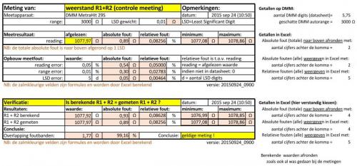

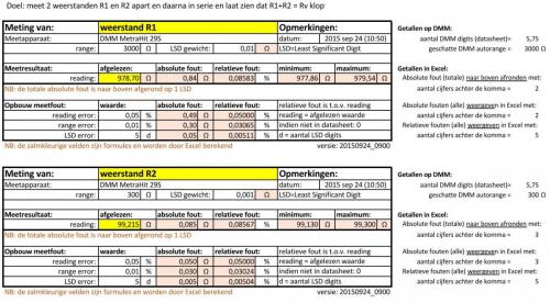

hoe aantal cijfers achter de komma aanpassen van een cel vanuit het werkblad zelf?
Vorige post mocht ik ineens niet meer wijzigen. Dit had er moeten staan:
ja, het gaat inderdaad om het visuele effect: de juiste waarde moet met de juiste resolutie getoond worden om de meetrestultaten in vervolgberekeningen te kunnen gebruiken. Ook klopt dat cel e10 manueel is ingevuld zonder die 0 erachter, daar had ik ook op gerekend. dus dat ik die 0 niet hoefde in te voeren. Excel rekent intern met een veel hogere precisie, tot ca. 15 cijfers achter de komma. Ik weet dat als ik die nul niet invoer, ik daar geen last mee krijg en de juiste waarde gebruikt wordt voor de berekeningen. De nauwkeurigheden van de metingen waar ik hier in Excel mee werk zullen dus nooit last krijgen van de resolutie waarmee excel intern werkt.
