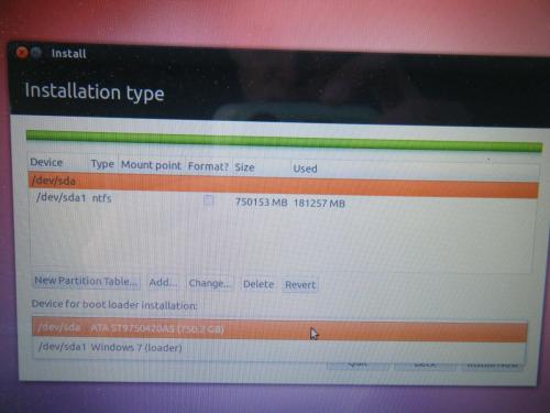

Tijdens het opstarten van de installatie cd heb ik 3 mogelijke dingen geprobeerd:
Een installatie naast Windows 7, met een handmatige cursor voor schijfruimte toe te kennen. Ik zag hier enkel sda (wat overeenkomt met C:?) Daarna kreeg ik een waarschuwing en heb ik voor een andere methode gekozen. Partitioneren op deze manier is niet goed blijkbaar?
Dan zei hij plots dat het mogelijk was van ''unmounting of partitions'' Dat heb k maar geannuleerd, maar nu was de optie alongside WIndows 7 niet meer mogelijk.
Daarna heb ik voor een speciale installatie gekozen, maar ook hier zag ik de sdb niet staan, enkel de sda.

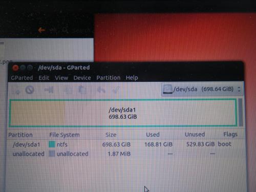

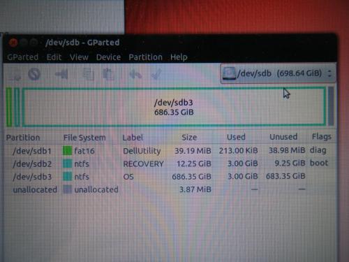

Tot slot heb ik Gparted opgestart (nog altijd in linux). Daar is de sdb wel zichtbaar. (een klein deel unallocated, een groot deel unused maar FAT32 of NTCS, ik weet het niet meer).
-Kan ik deze dan verdelen mbv Gparted, of gaat windows de schijf dan niet meer herkennen?

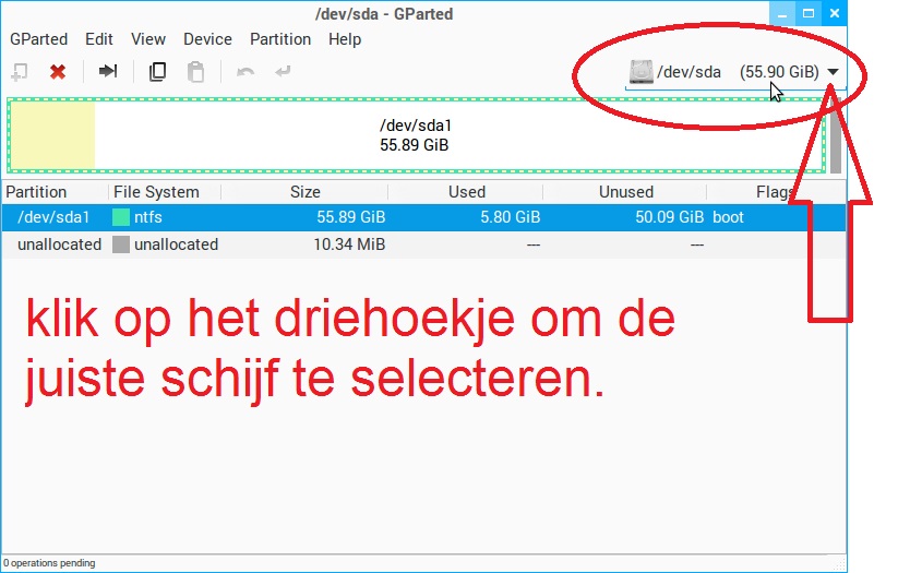

Maak eens een speccy log aan en post het in je volgende bericht a.u.b.
Maak ook eens screenshots van alle schijven in GParted en post deze hier in je volgende bericht.
De schijven moet u zelf selecteren in GParted rechts boven.
Ik hoop stellig dat de twee harde schijf geen externe schijf is maar ook een interne!
Dit doet me vermoeden dat u nog niet echt weet hoe het werkt.
Bedoelt u met "speciale installatie gekozen" dat u hebt gekozen voor "iets anders" om zelf de partities aan te maken?
Dat de /dev/sdb schijf niet wordt gezien is me een raadsel (heeft u helemaal naar beneden gescrolt in het installatie menu?
-Gaat het installatieprogramma deze keer dan wel de sda herkennen?

Ik weet niet veel af van Windows maar ik heb zo'n vermoeden dat naast die recovery ook nog eens een clone staat van Windows 7 op die /dev/sdb3 is dat juist?

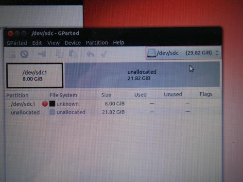

Maar sdb en sdc zijn toch dezelfde fysische HDD? Deze zijn dus al gepartitioneerd op voorhand?
De sdc is leeg volgens Windows verkenner (12.1 vd 12.2 Gb is vrij).
Dat denk ik echt niet. Volgens mij zit er nog een opslag chip op uw moederbord van de laptop, een soort rappid storage en deze word als een aparte schijf gezien.

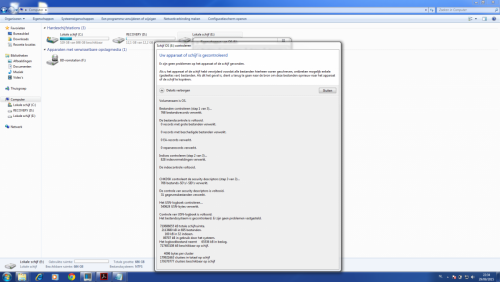

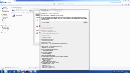

Maar voor u begint met er een partitie op te zetten kijk dan eerst of u die schijf niet kan verkleinen in Windows schijfbeheer waarna je een schijfcontrole kan uitvoeren.

-Maar die 21.8 Gb van sdc staat toch niet in het Speccy log? (Misschien makkelijker zo http://speccy.piriform.com/results/p74QaQzqsUjtXYl4fWhBPNz
De rappid storage zou dan 30 Gb zijn?

Ik zal alvast eens proberen een schijfcontrole in Windows op de sdb uit te voeren.
