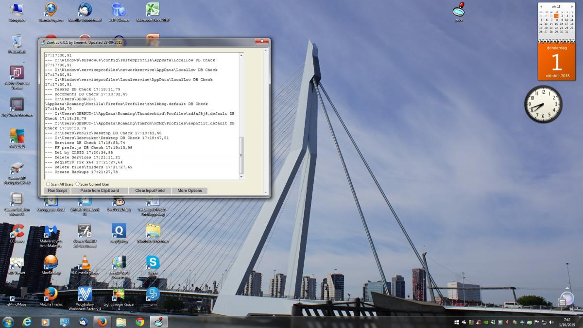

Zoek.exe met jullie script, is reeds bezig sinds gisteren 17u10 en nu om 7u41 (hele nacht laten opstaan) nog steeds niet klaar.
Ik kan zoek.exe ook niet sluiten.
Is dit normaal, zo lang?
Wat kan ik nog doen?
(zie printscreen in bijlage)
post-15776-0-67357300-1443678199_thumb.j
Op basis van de afbeelding blijkt dat zoek.exe nog niet volledig afgewerkt was. Maar de tijd dat het heeft gedraaid (zonder volledig te zijn), is wel ontzettend lang. Probeer hetzelfde nog eens uit te voeren, maar doe het nu in "veilige modus".
