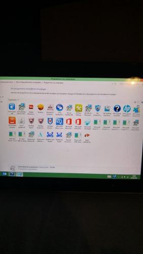

Zoals de titel al aangeeft heb ik problemen met het verwijderen van het volgende programma: "HP Protecttools Security Manager" Dit programma hindert de update naar Windows 8.1. Wanneer ik naar "Programma's en onderdelen" ga om dit programma te verwijderen geeft hij de volgende foutmelding: " De volgende producten zijn afhankelijk van HP Protecttools Security Manager: "HP Protecttools Device Manager" U moet deze eerst oninstalleren voordat HP Protecttools Security Manager kan worden verwijdert" (Zie bijlage Dit programma vind ik helaas nergens terug op mijn computer...

post-18214-0-89862400-1443903923_thumb.j
