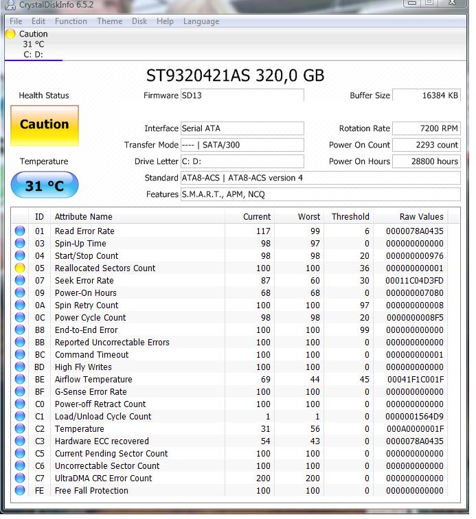

Download 520c07ffc7e11-CrystalDiskInfo-Canned.pngCrystalDiskInfo naar het bureaublad (download begint automatisch na een vijftal seconden ! ).
  • Kies Nederlands en klik vervolgens op installeren, nu wordt het programma uitgepakt in een nieuwe map op je bureaublad.
Aanvullende info over CrystalDiskInfo kan je bekijken in deze video.

CrystalDiskInfo (bijlage)
Speccy zegt "goed" bij "Reallocated sector count", terwijl CrystalDiskInfo "Caution" zegt met geel symbool??

Wat betreft het terugzetten naar fabrieksinstellingen van deze laptop: dit werd reeds recent uitgevoerd, namelijk op 22 juli 2015.
CrystalDiskInfo geeft inderdaad een waarschuwing.
Voor een nieuwe HDD moet je rekenen op een aankoopprijs van zo'n €40 - €60, afhankelijk van merk en specificaties ... zelf inbouwen lijkt me een haalbare kaart, net zoals het klonen van de hudige harde schijf naar de nieuwe.
