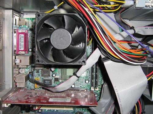

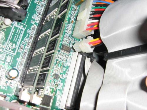

Kan je eventueel een (of een paar) foto(s) van je moederbord trekken (rechterzijpaneel moet je daarvoor verwijderen)
Ik kan op de foto's niet direct iets zien...
Zie je aansluitingen zoals die 4 rode & 4 die zwarte zitten? ze kunnen in een andere vorm staan, of met een ander aantal.
Dan ga je ofwel een IDE schijf moeten bijsteken (maar als ze wat groter zijn zijn die vaak nogal duur), ofwel een sata en een pci- sata kaartje (kost rond de 15à20€)
