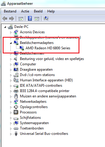

Kijk eens of je de Nvidia kaart kunt vinden in apparaatbeheer?
Sorry voor men late antwoord maar had geen melding gekregen van je laatste bericht.
Klik eens op apparaatbeheer en kijk eens onder de tab Beelschermadapters en hoeveel grafische kaarten worden hier precies vermeld?

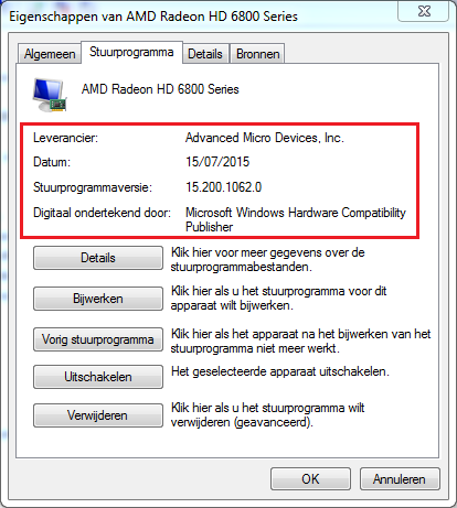

Klik bij Eigenschappen van je Nvidia grafische kaart eens op het tabblad Stuurprogramma.
Vermeld eens wat er bij jou staat in het rood omlijnde vakje.
