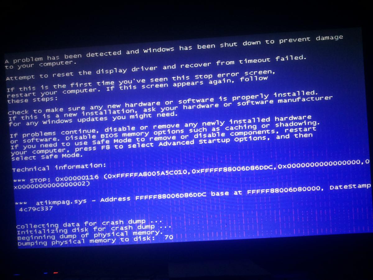

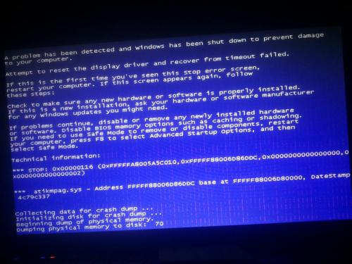

Ik werd er inmiddels een beetje moe van dus ik maak een foto van de BSOD en wil op internet wat meer informatie over dit probleem zoeken, in verband met die Atikmpag.sys, wat al de tijd wordt weergeven tijdens de BSOD.

Vandaag was het weer zover, echter niet doordat ik het spel opstartte, maar gewoon tijdens het browsen. Het scherm begint te flikkeren ( van zwart naar normaal ) in een paar seconden en vervolgens komt de BSOD weer waarbij het opnieuw gaat om Atikmpag.sys.

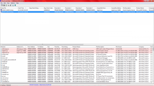

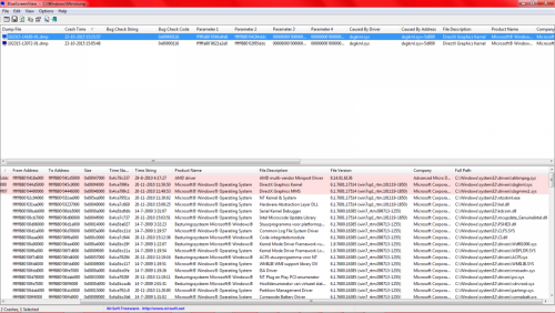

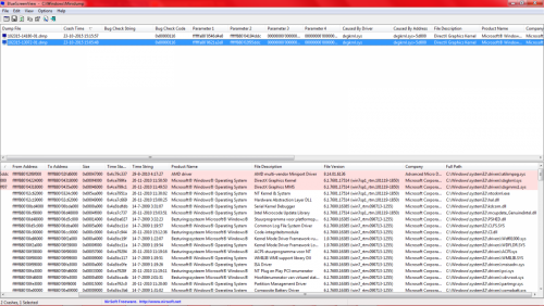

Ik heb hier alvast een log van Speccy, een Malwarebytes scan log, een HijackThis log, een WhoCrashed log, een screenshot van de BSOD, een filmpje over hoe mijn laptop in herhaling opnieuw opstart door de BSOD waabij het op het beeld niet normale tekens weergegeven worden (wat ik dus hiervoor nooit te zien kreeg), en wat bestanden die volgens Windows kunnen helpen bij het uitzoeken dit probleem.

WhoCrashed log.rar

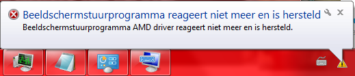

Sinds eergisteren kon ik plotseling weer normaal inloggen, daarna kreeg ik weer dezelfde BSOD echter met een andere foutmelding, namelijk dat het beeldschermstuurprogramma niet meer werkt. Dit gebeurde tijdens het browsen wanneer ik een video op YouTube bekeek over hoe dit probleem mogelijk zou kunnen worden verholpen.
Het beeld begon 2 keer te knipperen en liep voor enkele seconden vast, vervolgens kreeg ik de Atikmpag.sys BSOD en gebruik ik de laptop weer in de veilige modus ( met netwerkmogelijkheden ).
Dit is de tweede keer dat ik deze fout over het beeldschermstuurprogramma kreeg.
