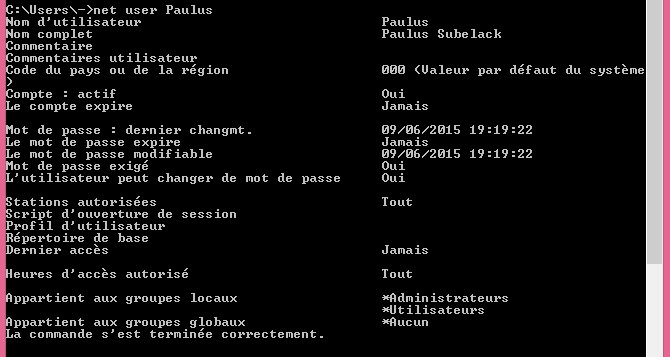

Hallo Paul,
Open CMD (commandpromt) eens en typ daarin: "net user ****" op de plaats van de sterretjes moet je gebruikersnaam komen. En kijk dan wat voor rechten je account heeft.
geef dat even door.
MvG,
Sento_
Hallo Paul,
Dat is het inderdaad, zo te zien ben je al administrator van de pc, vandaar dat je jezelf niet nog een keer administrator kan maken. Draai nog een keer Windows Updates en probeer je Drivers te updaten, als dat is gebeurd probeer dan Windows 8.1 update te draaien.
