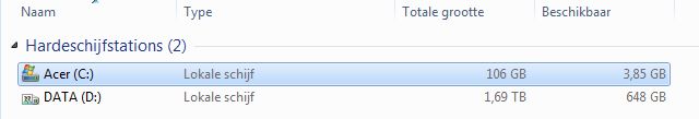

Mijn C-schijf van 100GB zit bijna vol waardoor o.a. Google Drive in de problemen komt met synchroniseren.
Ook wil ik t.z.t. overgaan op Windows 10, maar ook daarvoor zal ik waarschijnlijk wat meer ruimte nodig hebben.
Heb op mijn D-schijf nog weel 600GB ruimte, maar wil de C-schijf eigenlijk niet vergroten.
Heb ook al langdurig gezocht of ik ergens nog iets kan verwijderen, maar zonder resultaat.
100GB zou toch genoeg moeten zijn voor Windows 7 en een paar andere programma's?
Ik heb in dit formum al diverse keren gezien dat mensen geholpen worden middels rsit64.exe, log.txt en zoek.exe.
Kunt u mij hier verder mee helpen?

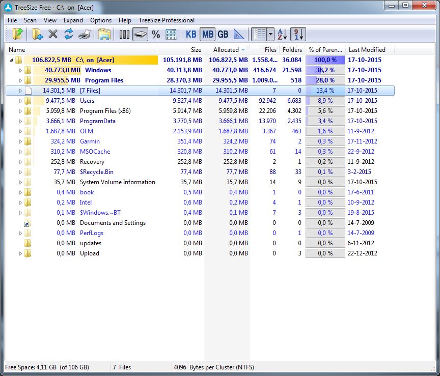

Installeer in elk geval dit progje eens: http://www.jam-software.com/treesize_free/
Je kunt dan gemakkelijk zien waar je grote folders en files zitten.

Ik zal het progje downloaden dan kan ik inderdaad beter zien wat de meeste ruimte in neemt.
Hallo allemaal,
Ik heb een behoorlijke boosdoener gevonden.
Zie bijgaand detailoverzicht van TreeSize.
Ik heb op mijn computer het programma AllShare van Samsung geïnstalleerd.
Dit is een programma wat de communicatie met mijn Samsung Smart TV regelt.
Naar nu blijkt staan in de map 'Program Files/Samsung/AllShare Framework DMS/thumnail' meer dan 1mln thumbnails van 0,1 tot 1,0 MB.
Volgens mij totaal onnuttig, dus ik ga deze verwijderen. In het uiterste geval ga ik AllShare verwijderen, want dit is geen fijn programma op deze manier.
