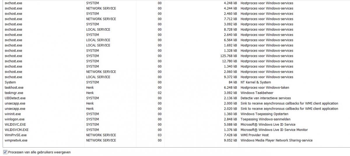

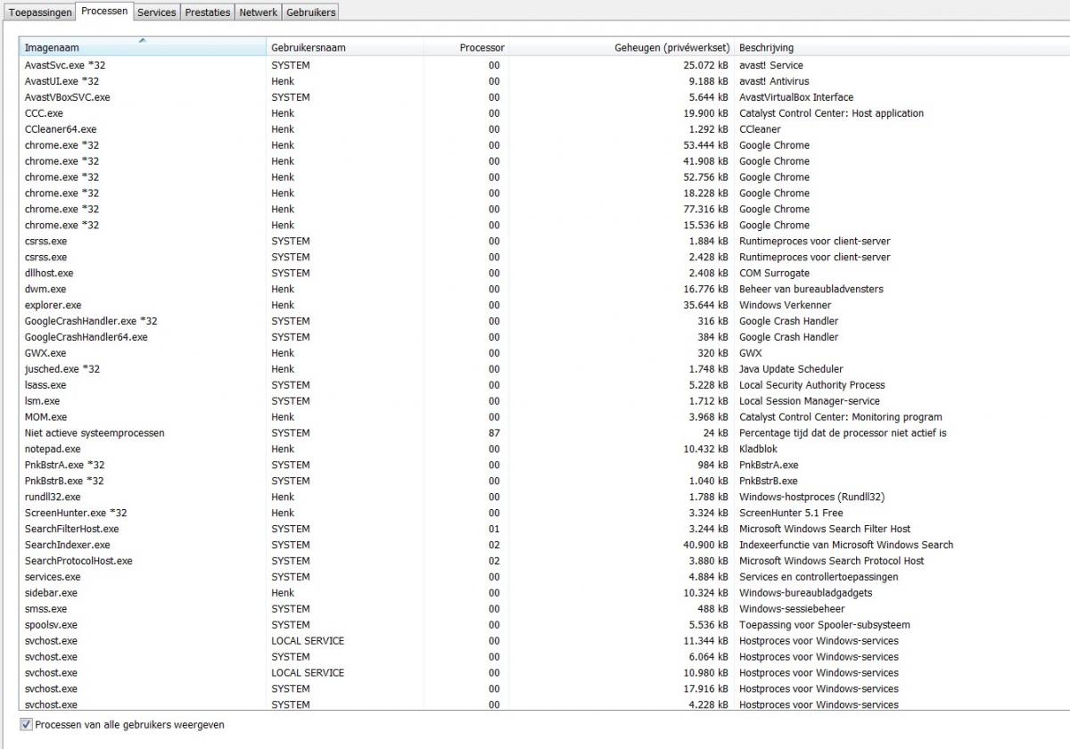

Het is weer zo ver pc start traag op, opent traag het bureaublad en duur ook langer voor dat alle iconen openen onder in de taak balk.
Als ik naar internet ga en ik open google chrome dan duurd dat langer.
Komt eerst een wit venster en daarna een melding wilt u wachten of stoppen dus klik je op wachten dan opent google chrome.
Had ook al chrome vernieuwd maar dat helpt niet.
gescand met Ccleaner, Mbam, ADWcleaner en Avast virusscanner maar dat helpt ook niks.
Wel zie ik dat er veel prosessen draaien (ctrl-alt-del)
Ook heb ik een schone opstart van windows gedaan
heb een logje bij gedaan en foto van prosessen die draaien
zou iemand me kunnen helpen als ik nog wat kan doen.
Alvast bedankt
Henk
log.txt
post-6332-0-81530400-1445171236_thumb.jp
post-6332-0-74548300-1445171265_thumb.jp

Ik zie 2 virusscanners: Avast en AVG.
Avast is de actieve scanner en AVG is vermoedelijk een restant van een vroegere installatie.
Kan je dit even toelichten of bevestigen zodat we de restanten mee kunnen opruimen?

Avast is mijn hoofd scanner, en ja avg zal nog wel iets van rest op zitten.

Mooi zo, alle restjes van AVG zijn verwijderd.
