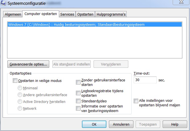

Had een poos geleden wat veranderd in msconfig zie foto 1e bovenste foto zo stond hij

Msconfig komt pas bij het opstarten van windows in het het spel en heeft dus geen invloed op de procedure om naar het bios te gaan.

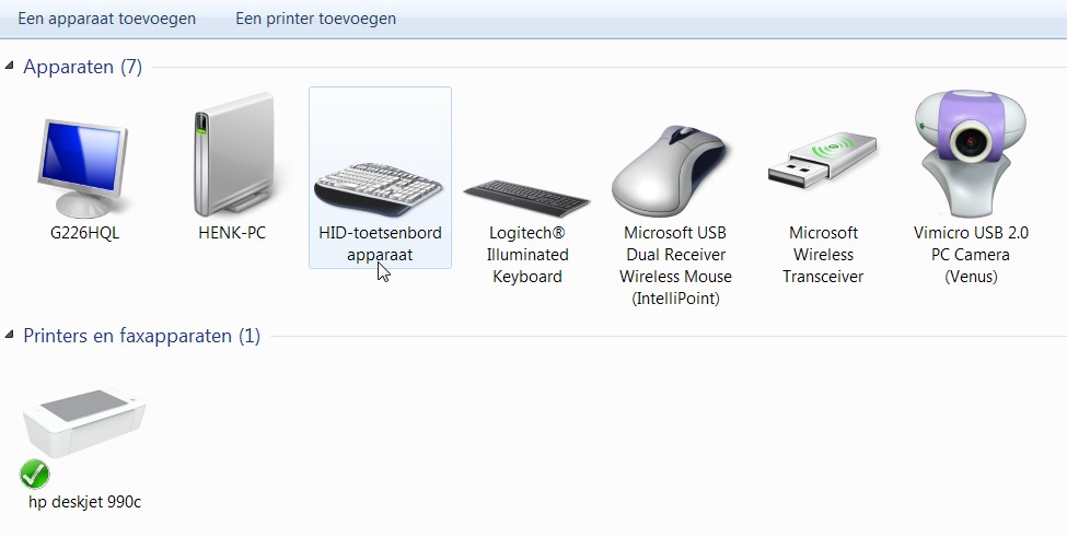

Ik zie in apparaten en printers wel 2 toetsenborden 1 verwijder ik steeds in apparatenbeheer maar komt steeds weer bij opstarten zou dit het verklaren dat toetsenbord bij opstarten niet in bios kan komen
post-6332-0-63398100-1447082526_thumb.jp
beide toetsen borden verwijderd + de stuur programma`s, pc opgestart en wat dacht je alle beide weer terug het si steeds de microsoft die in 2006 is geplaatst.
toen alles verwijderd weer beide toetsen borden en een toetsen bord geleent die herkende hij direct en die weer van microsoft van in 2006.
Maar geen bios, geen veilige modus waar ik in kan komen.
Weet je nog iets want dit is wel een raar geval.
