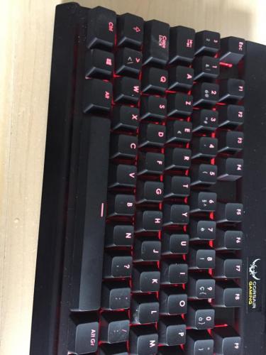

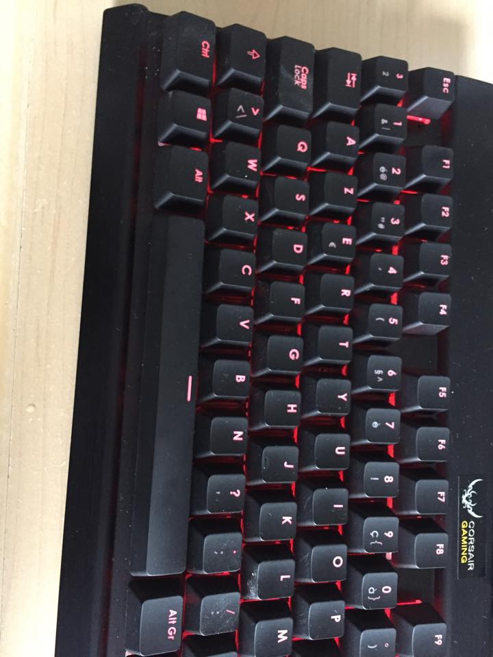

Ik heb ook nog een tweede probleem, de USB poorten blijven stroom uitsturen ookal staat de PC af, ik weet niet of dit hoort maar als ik per ongeluk mijn muis aan raak of een toets op het toetsenbord terwijl de pc af staat lichten de Leds op van mijn muis & toetsenbord. Heeft u hier ook een oplossing voor, ik hoor het graag.
