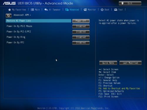

Ik ben in de bios geraakt :proud:
Aan de instellingen heb ik voordien nog niets veranderd maar zie ook niet onmiddellijk iets op "default" staan.
Om het wat duidelijker te maken heb ik een printscreen gemaakt ;)
post-10221-0-03469000-1445712977_thumb.j
Het staat zo "default". :)
In de manual staat dat hoe ze op default staan, zo dus.
