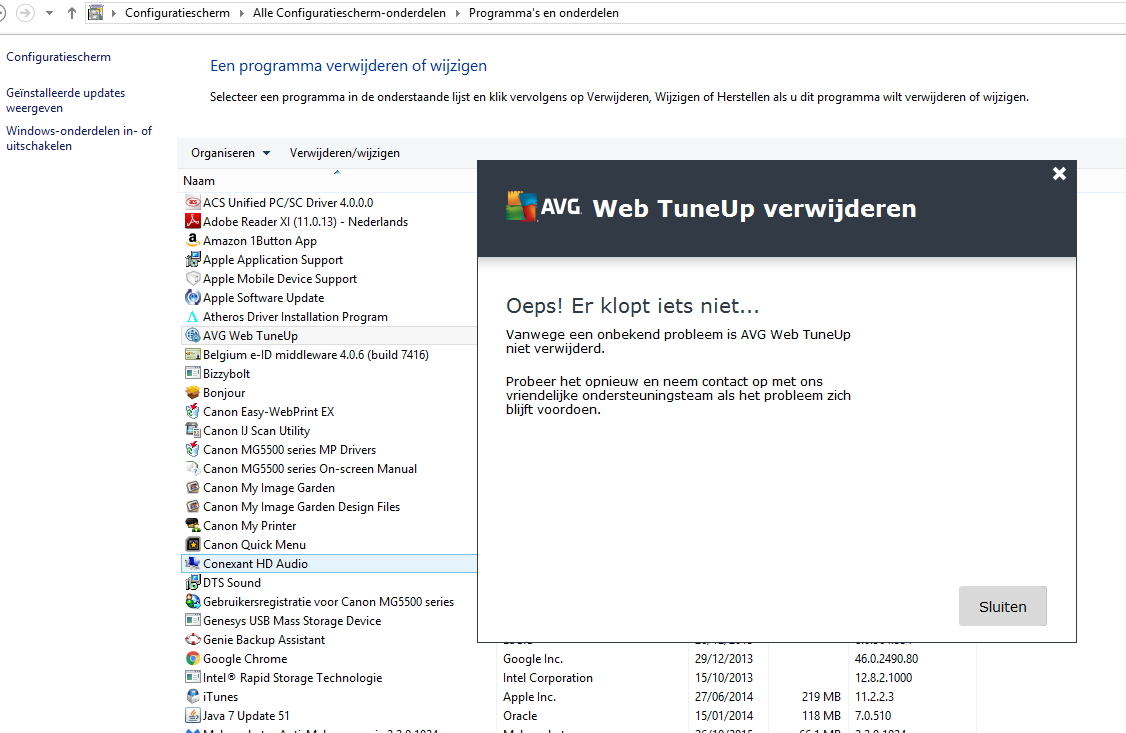

Kijk in taakbeheer en processen of hij in gebruik is, die stoppen.
Maar staat hij niet bij programma's in het configuratiescherm om hem te verwijderen?
Mocht het niet lukken op de manier die Pearl hierboven beschreef (ik ga ervan uit dat je die weg reeds hebt bewandeld ...), dan kan je aan de slag met AVG Remover ... download en info via deze link.
Dag Asus en Pearl,
Ik heb beide mogelijkheden al geprobeerd (zie bijlage).  Ik heb ook al geprobeerd via Microsoft fixit (via de klasse id van AVG tune up). Maar steeds het zelfde bericht als in bijlage.
met vriendelijke groeten, Wouter

Uiteindelijk is het programma "AVG tune up" kunnen verwijderd worden. We hebben alle deelbestanden en -programma's een voor een verwijderd tot een deelprogramma ivm de AVG support niet kon verwijderd worden. Dit support deelprogramma bleef blijkbaar de ganse tijd open staan . Aan de hand van de naam van dit support deelprogramma konden we het terug vinden  op taakbeheer onder de lopende processen (op het eerste zicht niet herkenbaar als een AVG programma) en daar dit deelprogramma beëindigen . Het desinstalleren van het "AVG tune up" programma daarna was geen probleem meer.
