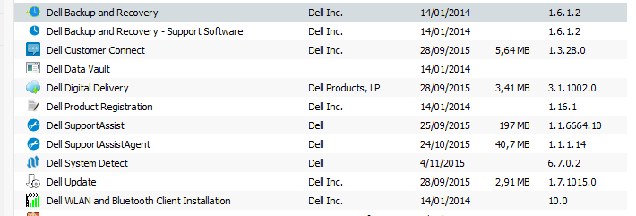

Neen. Ik versta eigenlijk gewoon niet wat dit verondersteld wordt te doen nu. En toch heb ik voor 29/03 regelmatig kunnen checken of er nog updates waren via Dell Support. Dus toen werkte het wel.
Tenzij ik via dell oudere versies moet terug installeren om te zien of dit het probleem wel zou oplossen ?
