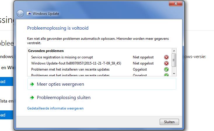

Heb FIXIT  uitgevoerd en krijg als resultaat  ; zie bijlage
Vraag, kan ik niet gewoon verder doen met het eerste opgave want blijkbaar geeft het vakje CREATE  gewoon een vaststelling van datum waarop u terug keert  of  iets doet      ........  of niet soms ?
post-2972-0-74432200-1448097038_thumb.jp
heb de Methode 1 uitgevoerd en dan de laptop terug opgestart maar kreeg terug (sluit niet af - update 1 van 25) bleef enkele seconden staan en sloot dan af.

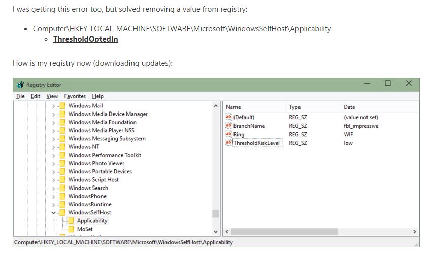

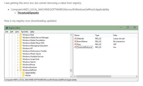

Methode 2... heb je het dan over onderstaande?
post-9560-0-01904700-1448125162_thumb.jp
Daar moet je voor naar het register, best maak je eerst een back-up en hoe je die moet maken lees je hier.
Ik ben niet bezig met Windows 10 hoor.
Ik krijg alleen de gebruikelijke updates van  Windows , bij het afsluiten en wanneer er updates voorhanden zijn , niet goed.
daarom mijn vraag in #11 om dat verder te doen want ik was maar tot de helft geraakt door te vlug te handelen.
De link is inderdaad fout maar de werkwijze als je éénmaal in het register bent is hetzelfde, hier de juiste link.

Ik heb de procedure , zoals in #4 nogmaals geprobeerd en het was wel een ander resultaat.  Bij mijn eerste poging had ik, zoals reeds meegedeeld,  te vroeg de REPAIR gestart  zonder de vinkjes te zetten.
Dit is nu wel gelukt en  het proces duurde +- 14 min.
Bij nazicht op Conf. Windows update  zie ik geen wachtende of mislukte updates staan . Blad is blanco.
Bij het afsluiten van de pc krijg ik geen  tekst meer  zoals ( sluit de pc niet af / update 1 van 25 )    en kan ik hem normaal afsluiten.
Ik veronderstel dat het mogelijks (?)    is opgelost maar ik zal nu enkele dagen wachten en controleren of het werkelijk zo is.
Ik hou u op de hoogte . Goed ?
