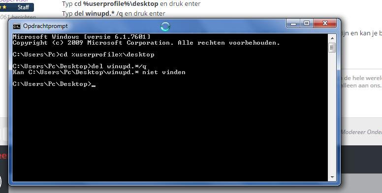

Typ cd %userprofile%\desktop en druk enter
Typ del winupd.* /q en druk enter
Daarna zouden alle bestanden met winupd in de naam van je bureablad moeten verdwenen zijn en kan je bericht #30 uitvoeren.

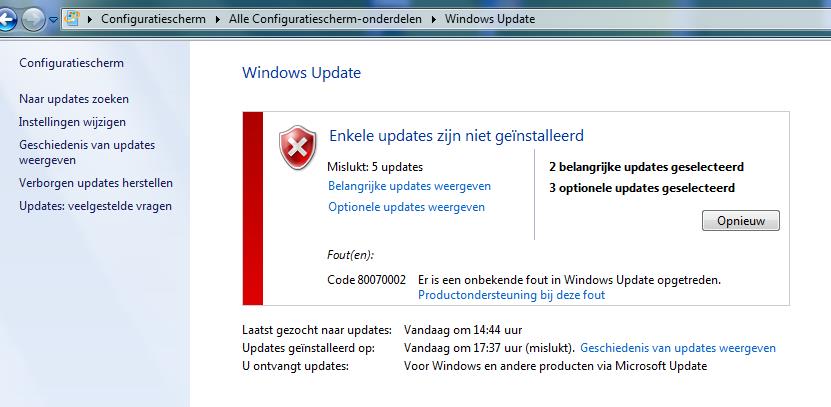

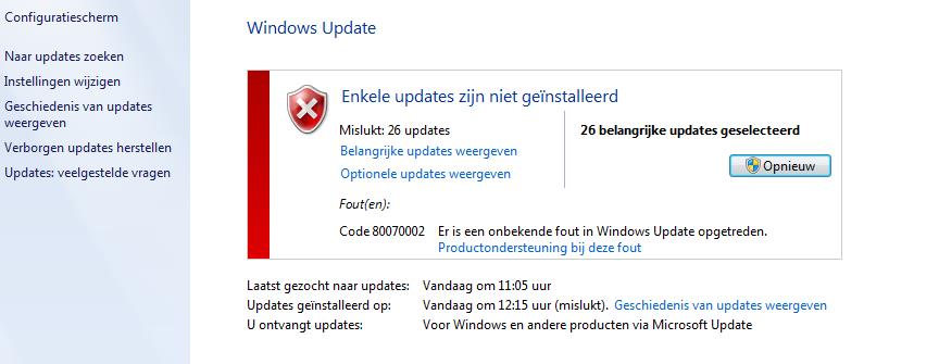

hallo,,      EVEN TUSSENDOOR
Ik heb  voor de eerste keer (in configuratiescherm / updates  )  de gelegenheid gehad waarbij ik een toets kreeg te zien  om updates te installeren door er op te klikken.
nadat ik dit had gedaan kreeg ik het scherm ZIE BIJLAGE  .
hierbij denk ik zo dat deze foutcode wel eens de oorzaak zou kunnen zijn van het niet installeren van de updates ????????
post-2972-0-48144300-1448492405_thumb.jp
Die foutmelding 80070002 zou verholpen moeten zijn als je de procedure van bericht #30 correct uitvoert.
Volgens de afbeelding heb je geen bestanden met winupd in de naam op je bureaublad staan.
Dan is er geen probleem en kan je verder gaan met de instructies van bericht #30

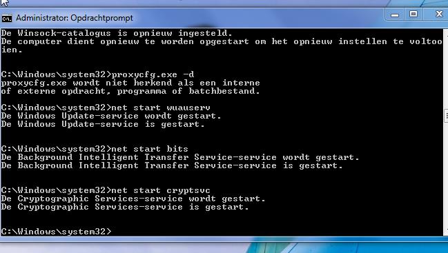

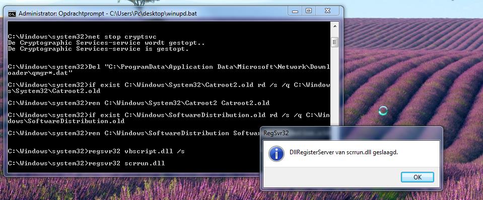

#30  uitgevoerd  en zie bijlage 8    ( hier heb ik OK gedaan en systeem deed verder )
dan bijlage 9  : hier stopte dan de uitvoering.
En nu verder ? Mag ik dit beeld , bijlage 8 stoppen en dan controleren ,

reactie op #36
heb terug een update gedaan van beschikbare updates  en kreeg weer diezelfde foutcode  .  Zie bijlage 10

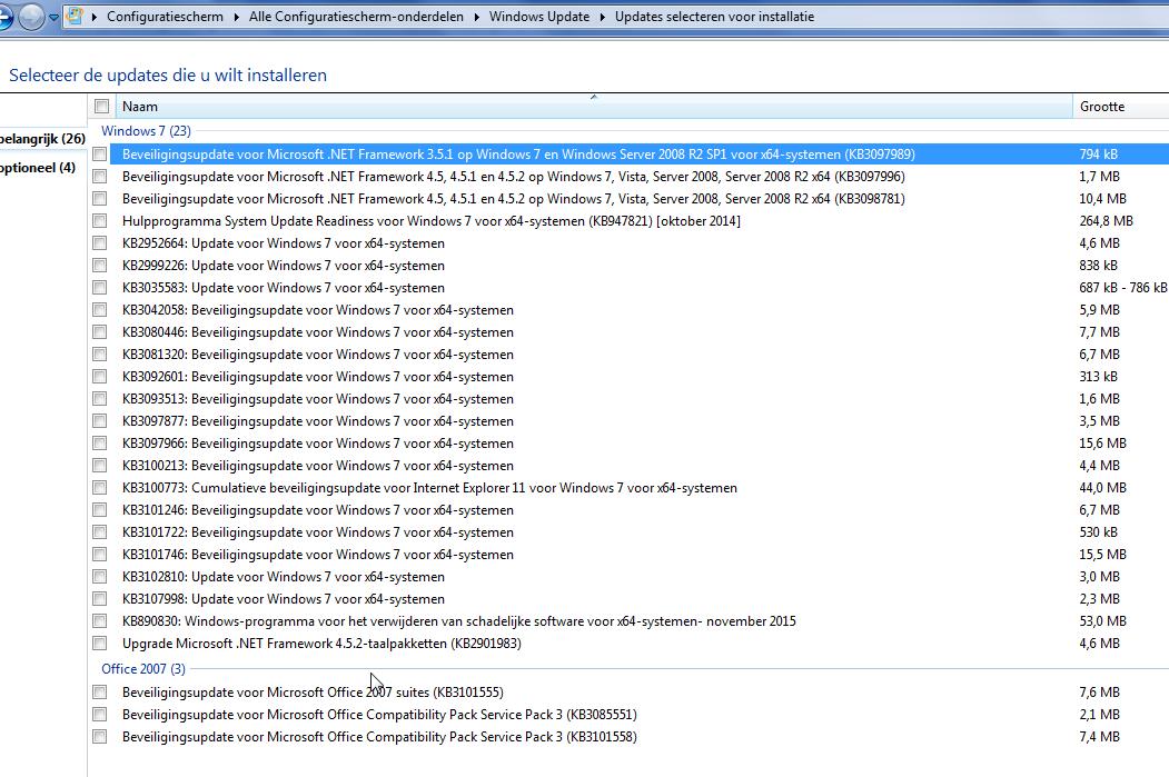

In bijlage 11 vindt u de beschikbare updates   (altijd dezelfde )

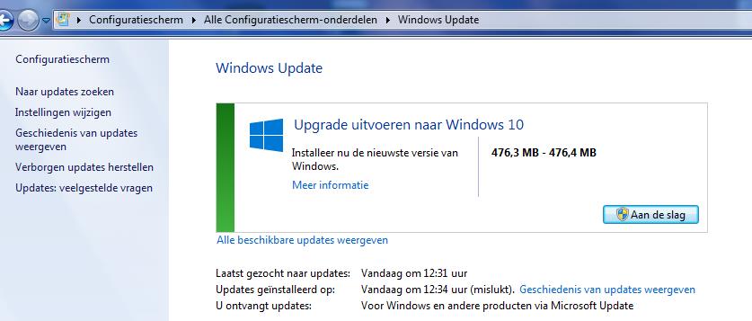

Wanneer ik de beschikbare updates  vink voor installatie  en dan rechts onderaan op OK klik krijg ik het beeld in bijlage.  (upgrade naar W10)
Zou dit iets te maken hebben waardoor we steeds die foutcode 80070002 krijgen en de updates niet doorgaan ?
Als ik zou klikken op de knop " AAN DE SLAG"  dan zal hij waarschijnlijk die W 10 beginnen  plaatsen of niet ?
