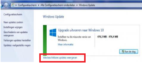

Als ik zou klikken op de knop " AAN DE SLAG"  dan zal hij waarschijnlijk die W 10 beginnen  plaatsen of niet ?
Inderdaad.. en om de andere updates te zien moet je op "Alle beschikbare updates weergeven" klikken.
