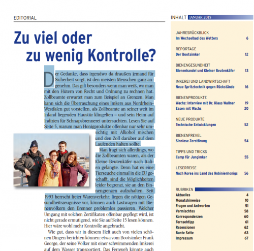

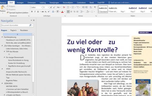

ik heb even gekeken: op die demoversie kan ik zowel op blad twee als blad drie (alle) tekst gewoon selecteren.
ik gebruik Sumatra als pdf-lezer.
ocr staat voor optical character recognizing: dus op basis van vormen van letters worden letters herkend en het programma zet die gevonden letters  in gelijke opmaak (de meeste programma's kunnen dat vrij goed) in een leesbaar en verwerkbaar tekstbestand.

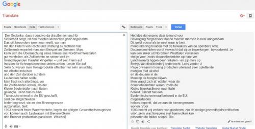

Als ik die demo open op mijn computer kan ik gewoon tekst selecteren en kopiëren.
Die tekst plak ik in het google Translate venster en een vertaling is mogelijk.
Dat je de Pdf vertaler niet op de android tablet kan installeren is logisch omdat het software betreft die je op een Windows besturingssysteem moet installeren.
De tekst in het blauw is geselecteerd en in Google translate geplakt.
Je kan de afbeeldingen hieronder vergroten door er op te klikken.

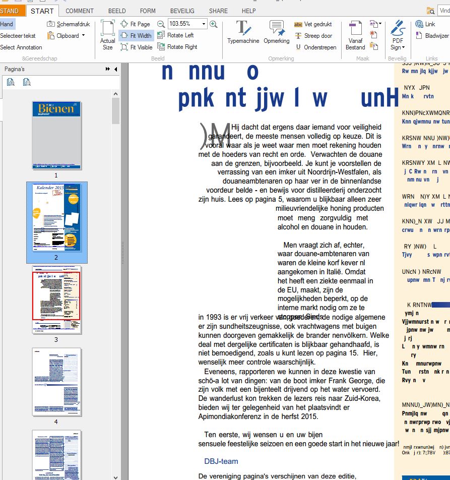

Ik heb ook even die software getest maar het ziet er ook niet netjes uit.  :(
post-9560-0-40181900-1446928309_thumb.jp
