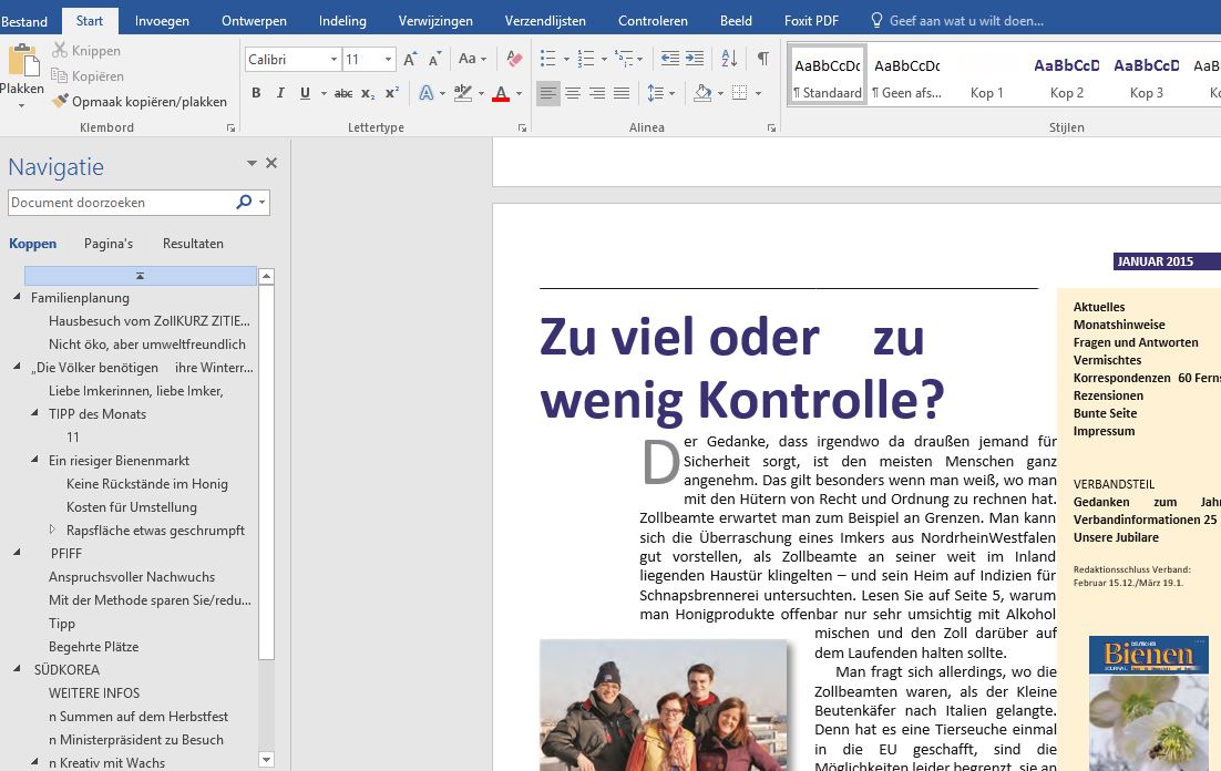

Je kan ook Indien aanwezig op je tablet met Windows 8 Word gebruiken om te vertalen en zo ook de tekst opslaan en bewaren.
Vanaf versie 2007 kan je het pdf rechtstreeks openen in Word ( zie verderop), beschik je over een oudere versie moet je onderstaande uitvoeren.
Selecteer de tekst en plak die in Word.

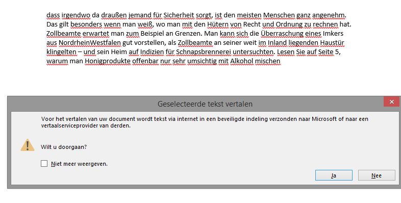

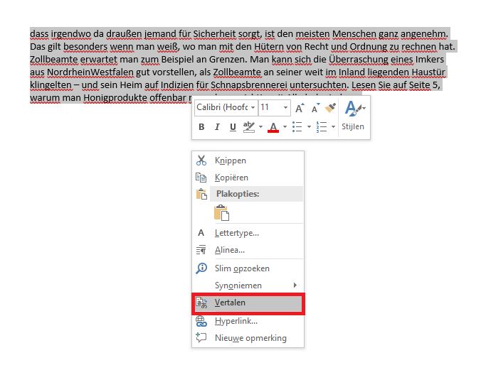

Selecteer de tekst in Word en klik met de rechtermuisknop in het venster.
post-9560-0-13105200-1446929204_thumb.jp
Klik op Ja.

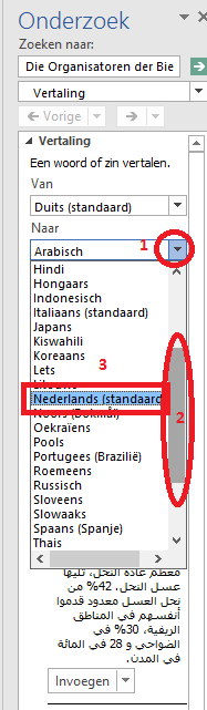

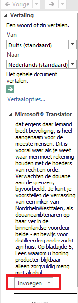

Aan de rechterkant selecteer je eerst Duits dan Nederlands.

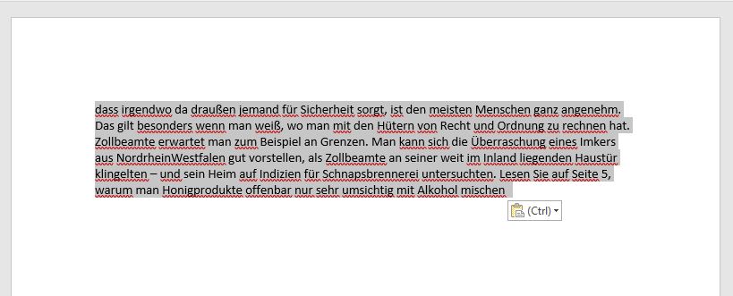

post-9560-0-01678500-1446929299_thumb.pn
Klik op invoegen.
post-9560-0-57796600-1446929450_thumb.pn

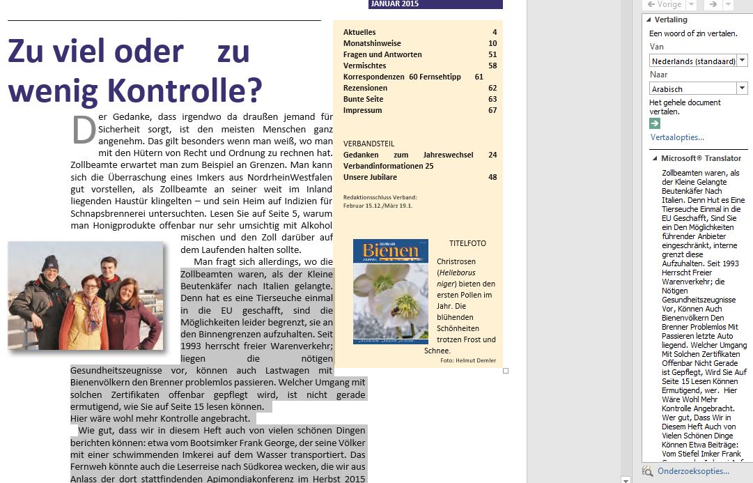

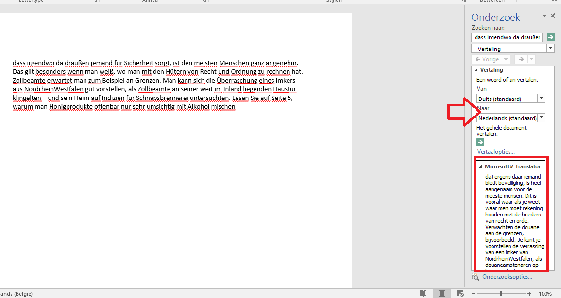

Vanaf versie 2007 kan je dus het pdf bestand openen in Word, dan de tekst selecteren en vertalen. Zie afbeeldingen hieronder.
post-9560-0-14454400-1446930271_thumb.jp
post-9560-0-05692500-1446930289_thumb.jp

Hoe meer pagina's er aanwezig zijn in het document hoe langer het converteren duurt wat op zich ook logisch is.
wat betreft het vertalen.... je moet bij het vak "naar " op het neerwaarts gericht pijltje klikken, dan de schuifbalk gebruiken en zo naar Nederlands (standaard) scrollen.
