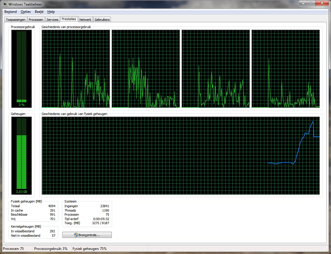

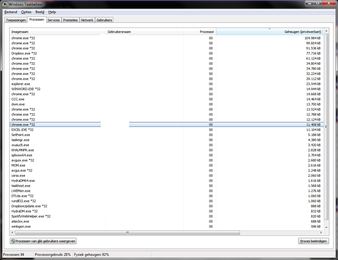

Sinds een tijd heb ik regelmatig een erg trage pc. Al na het opstarten loopt het werkgeheugen vol zonder dat ik veel programma's heb lopen. Het valt mij bijvoorbeeld op dat Chrome meerdere malen bij de processen staat als ik deze open (zie foto). Ik heb 4gb RAM (niet super veel) maar een paar jaar geleden had ik nooit ergens last van. Het is ook niet altijd het geval, de ene keer werkt mn pc goed en dan weer niet. Kan iemand mij helpen? Als er meer info benodigd is geef ik dat graag.
Ik draai Windows 7 64b.
Alvast bedankt!
edit: het valt me ook op dat mijn processorgebruik erg hoog is, zelfs in rust. Misschien is een hijackthis log ook handig te plaatsen?

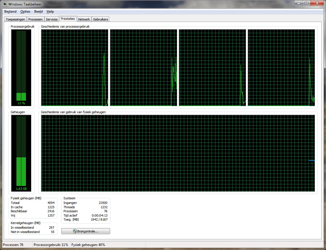

Twee afbeeldingen toegevoegd van het werkgeheugen. Na opstarten netjes op 1.6gb. Vervolgens (zonder iets te doen) knalt dit omhoog naar 3,9 gb. Uiteindelijk zakt het weer iets naar 3 gb

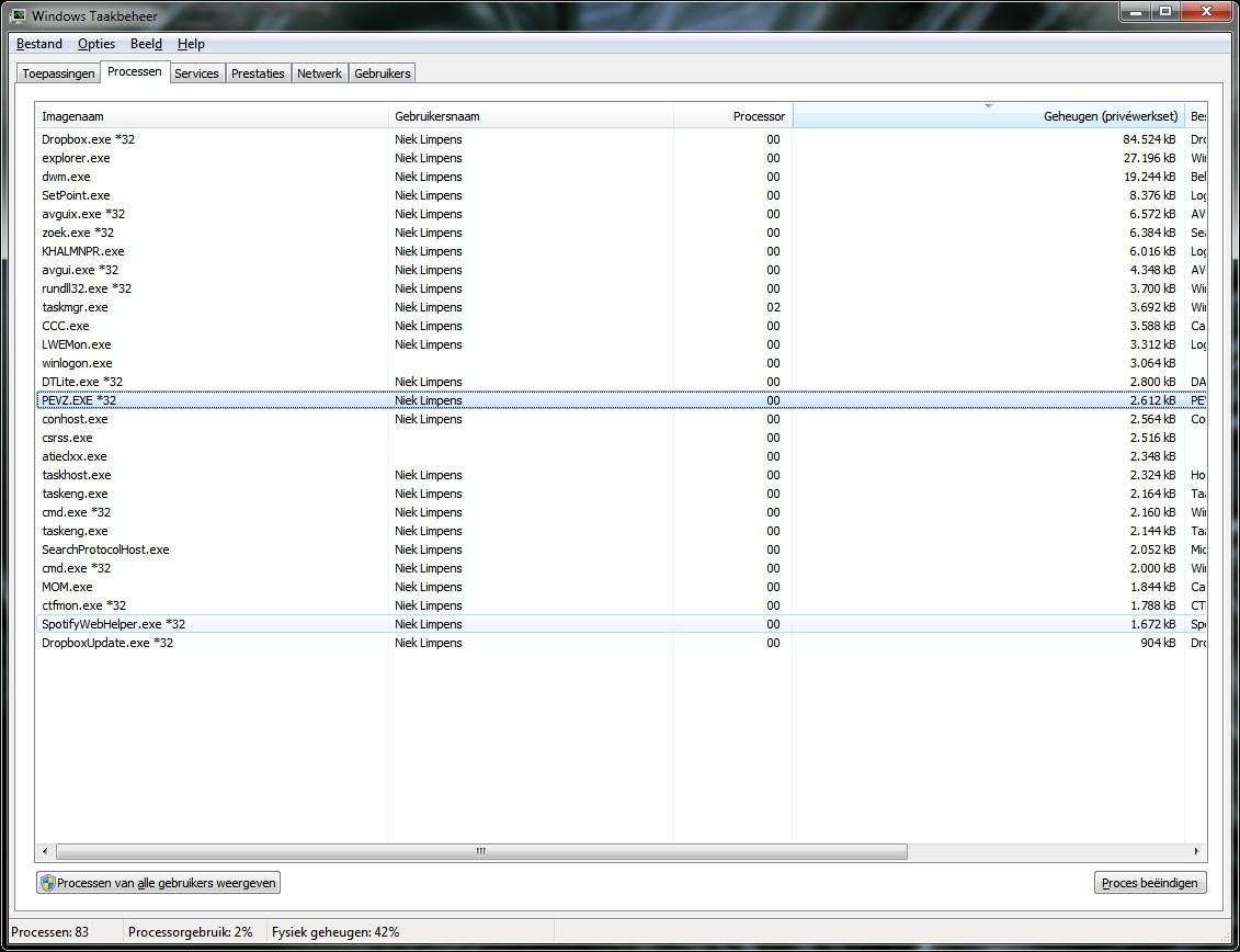

Ik had in het begin problemen met installeren van Java (hij gaf een foutmelding bij openen van installatiebestand). Dit gold tevens voor het openen van zoek.exe (hij opende niks). Bij mijn processen kwam ik PEVZ.EXE tegen (kende dit proces niet en volgens mij is het malware). Toen ik deze beeindige kon ik ineens wel java updaten en vervolgens ook zoek.exe openen.
Dus ik heb Java geupdated en zoek.exe uitgevoerd. In de bijlage het logje en een screen van PEVZ.

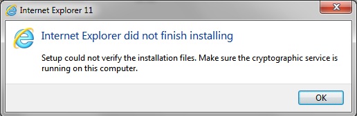

Internet Explorer updaten lukt niet. Ik krijg een foutmelding (zie bijlage).

Even een toevoeging: Ik ben er achter gekomen dat het proces svchost.exe zorgt voor het belachelijk hoge geheugengebruik. Ik kan deze taak beeindigen maar vervolgens start hij weer op en vreet mij mijn geheugen ook weer op.
