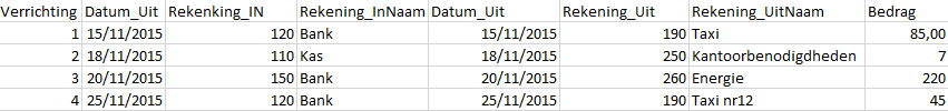

Zo zou dat in mijn tblBoekingen er uit zien. Er kan nog een kolom met datum weg als deze steeds dezelfde is.
Maar ik probeer nog even deze van jou aan te passen..nog even geduld ,-)

Dat ziet er prima uit. Mijn tblBoekingen ziet er ongeveer ook zo uit. Alleen onder elkaar en niet naast elkaar. En er wordt gewerkt met een notie van HoofdBoeking Ja/Nee. Jouw bovenstaande verrichting 1 toont tblBoekingen dus op de volgende manier:
BoekingNr  TegenboekingNr  RekeningNr  Boekcode  Periode     Datum             Omschrijving      Bedrag  Hoofdboeking
    1                    0                          120             148           11          15-11-2015      Ritnr 47 taxi12     85,-          Ja
    2                    1                          190             148           11           15-11-2015      Ritnr 47 taxi12    85,-           Nee
 Het formulier Boekingen kent de volgende invoervelden:
Datum, Periode (wordt automatisch als maandnummer ingevuld),  Boekcode (nummer van de pagina waar deze transactie terug te vinden is), Van Rekening, Naar Rekening, Omschrijving, Bedrag.
Je ziet: er wordt maar 1x een datum ingevuld. Bij het wegschrijven van RekeningA naar RekeningB vult het programma bij beide rekeningen de datum in. Vandaar die twee datums.
