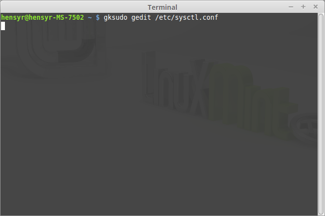

We gaan nu een tekst schrijven in de terminal.
Eigenlijk is het beter de tekst die ik hieronder schrijf te kopiëren en te plakken in de terminal om geen fouten te hebben.
Kopieer de tekst hieronder en plak deze in de terminal:
gksudo gedit /etc/sysctl.conf
U moet dit dan zien in de terminal zoals op de foto hieronder:
post-20448-0-36863300-1447442171_thumb.p
Druk nu op de enter toets van uw toetsenbord.
U wordt gevraagd een wachtwoord in te vullen.
Typ het wachtwoord dat u gebruikt om in te loggen op uw computer.

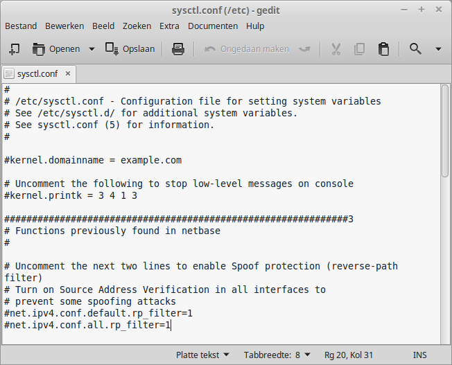

Dan krijgt u dit document te zien dat nu bewerkbaar is:
post-20448-0-16983500-1447442301_thumb.p

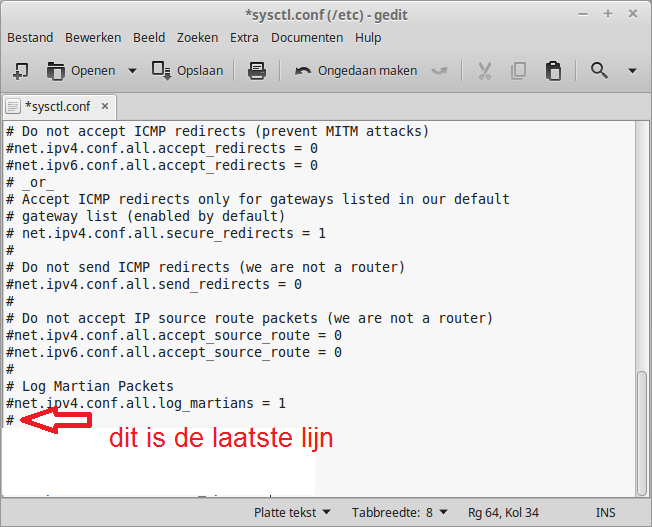

Nu gaan we naar beneden scrollen in dit tekst document tot de laatste lijn.
De laatste lijn is een: # (een hekje)
post-20448-0-47956700-1447442551_thumb.p

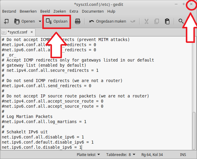

We gaan daar nu een tekst aan toevoegen, kopieer de tekst hieronder en plak hem op een nieuwe lijn in het tekstdocument:
# Schakelt IPv6 uit
 net.ipv6.conf.all.disable_ipv6 = 1
 net.ipv6.conf.default.disable_ipv6 = 1
 net.ipv6.conf.lo.disable_ipv6 = 1

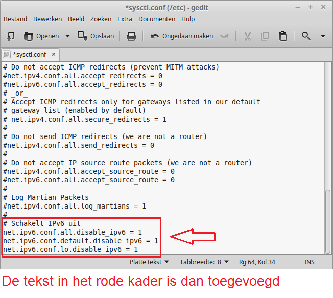

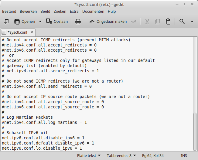

Het tekstdocument moet er dan zo uitzien:
post-20448-0-25399800-1447442686_thumb.p
post-20448-0-63754500-1447442836_thumb.p

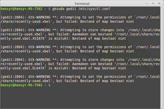

Nu mag u het tekstdocument opslaan en sluiten.
post-20448-0-76533300-1447442959_thumb.p

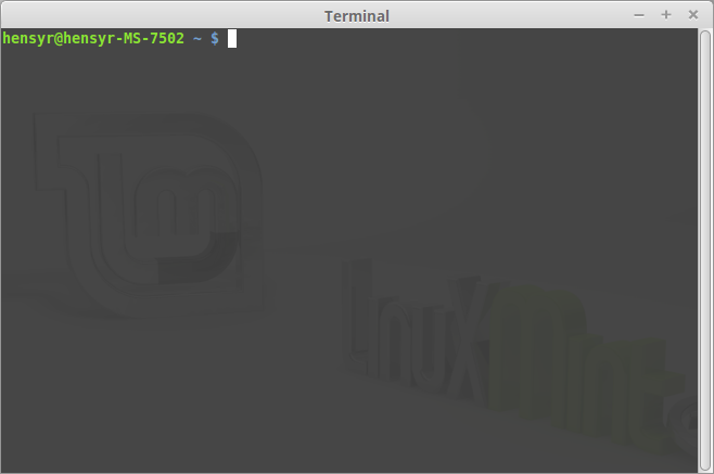

De terminal blijft dan nog openstaan en er komt wat tekst bij die verwarrend is maar daar hoor je geen zorgen om te hebben dat is bij iedereen zo.
post-20448-0-83038800-1447443078_thumb.p

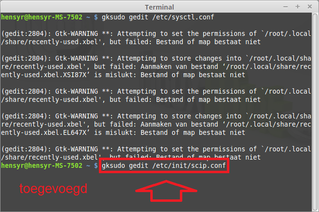

We gaan nu nog een stukje tekst in de terminal plaatsen.
Kopieer de tekst hieronder en plak deze in de terminal gevolgd door een druk op de enter toets.
gksudo gedit /etc/init/scip.conf
De terminal moet er dan zo uitzien:
post-20448-0-41793100-1447443471_thumb.p

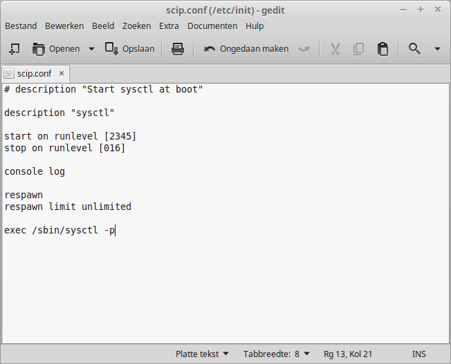

We gaan er de volgende tekst in plakken:
Kopieer de tekst hieronder en plak deze in het lege tekstbestand
# description "Start sysctl at boot"
 description "sysctl"
 start on runlevel [2345]
 stop on runlevel [016]
 console log
 respawn
 respawn limit unlimited
 exec /sbin/sysctl -p
Het tekstbestand moet er dan zo uitzien:
post-20448-0-03656200-1447443653_thumb.p
Klik op de knop opslaan zoals je met het eerdere document hebt gedaan en u mag het document sluiten.
