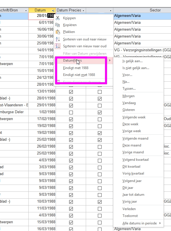

Bedoel je dit: uit de tabel alle records halen van een bepaalde datum / jaartal ?
Dat kan zo:
post-20315-0-98449900-1447875375_thumb.j
Als het alleen om een jaartal gaat, kan je kiezen ( 2de keuze in aangeduid gebied) voor: is gelijk aan
Wil je nog méér mogelijkheden, dan kan je  met het eerste (datumfilter) gaan werken.
(eerst dus je datum selecteren zoals in het voorbeeld - dan pas krijg je met rechtsklikken die opties)

voeg aan je query een kolom toe en type daarin Jaar:Year(datum)
Met datum  de veldnaam waar je datum in staat natuurlijk.
Bij criterium zet je dan het jaartal dat je wilt tonen
