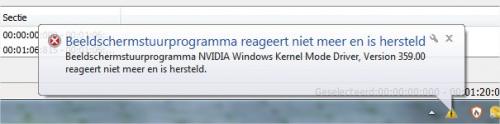

Ik heb daarstraks gedaan wat je in bericht #20 hebt gezegd, alleen heb ik tot hiertoe de driver uit bericht #14 (358.50) nog niet geïnstalleerd.
Dus momenteel heb ik versie 320.49 staan (is door Windows geïnstalleerd bij het heropstarten van de pc).
Ik heb nadien al een paar video's gespeeld en tot hiertoe heb ik nog geen zwart scherm gekregen.
Het lijkt erop dat alles weer ok is met de driver (320.49) die ik momenteel heb staan.
Best dan maar zo laten zeker voor de ellende weer begint.
Of het zou moeten zijn dat het met deze versie in de toekomst ook weer begint.
Allez, to be continued...
Ik ben is curieus of ik in de toekomst nog problemen van die aard ga krijgen.

Wat dat updaten van drivers betreft heb ik nu wel ondervonden wat er kan mislopen.
Thanx for your help. :top:
Of hij nog stabiel werkt?
En of, tot nu toe wel. :top:  :)
