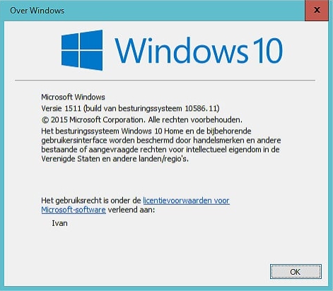

Als die fall update goed geïnstalleerd werd moet je via het commando WINVER build 10586 zien. Dit was zo op de laptops die geüpdatet werden en dit zonder problemen. Ik denk niet dat het een niet-aangepast nummertje betreft.
Indien die update goed werd geïnstalleerd zie je het volgende:
('k heb even je plaatje direct-zichtbaar in je post geplaatst - is makkelijke voor latere lezers)

Uw reactie "hoe dan ook: mijn systeem geeft dus zowel de melding: build 10240 àls de melding dat hij van morgen nog naar updates zocht en dat "mijn apparaat up-to-date" is..." is dezelfde als degene die ik krijg op mijn desktopPC en toch zitten we beiden met build 1024. De foto die ik je mailde was er eentje van de laptop waar de update en de installatie wel juist gebeurde.
