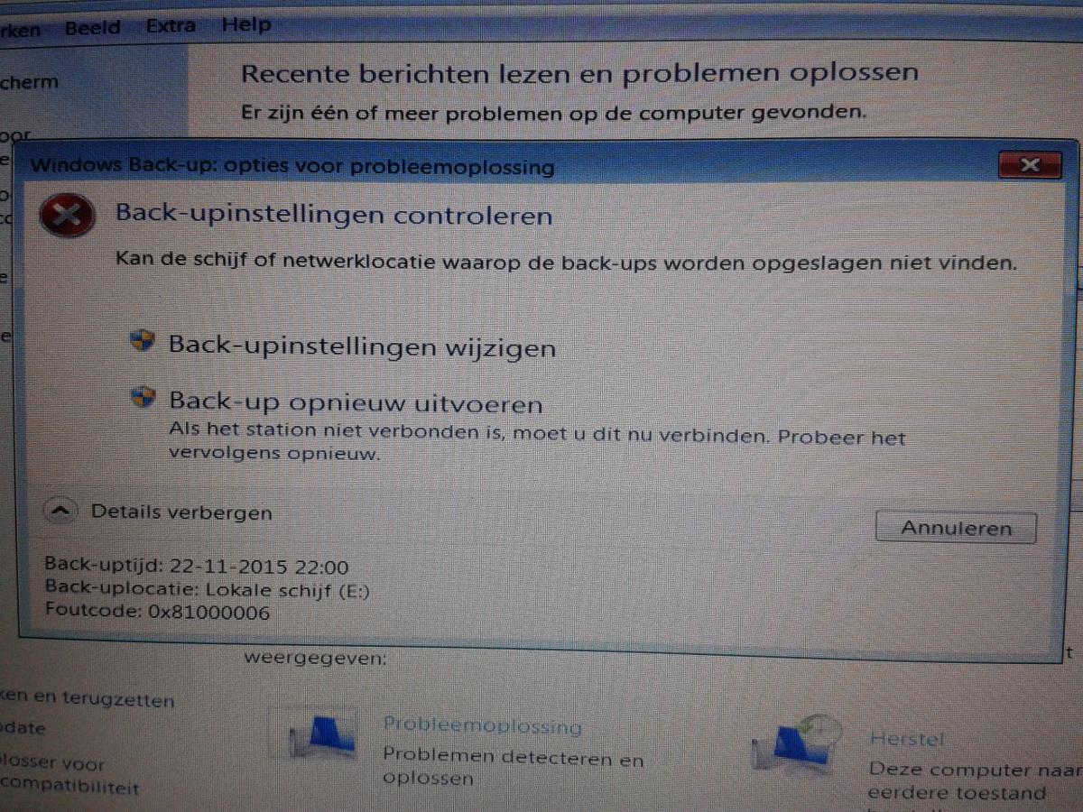

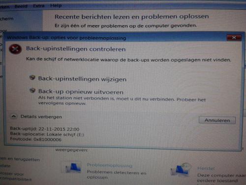

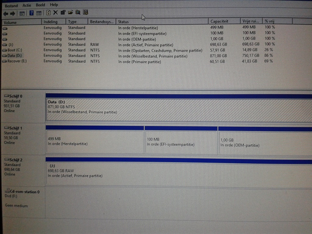

Gisteren heb ik van mijn Samsung laptopje met W7-starter, een back-up gemaakt via "configuratiescherm" en "onderhoudscentrum". Voor de opslag heb ik mijn externe 2,5" Adata HDD gebruikt. Ik vond al dat het behoorlijk lang duurde, maar heb hier verder geen aandacht aan geschonken. Toen ik echter vanmiddag mijn opslagschijfje weer wilde gebruiken, bleek dit niet meer te werken!!! De verkenner gaf aan dat de schijf geformatteerd moest worden. Dat heb ik uiteraard NIET gedaan. Ook op een andere PC het zelfde. Als ik de schijf nu aansluit op het betreffende laptopje, wordt de schijf niet gevonden en krijg ik foutcode 0x81000006. Kan iemand mij zeggen hoe ik mijn kwijtgeraakte bestanden weer kan terughalen? Gelukkig ben ik maar van 3 maanden kwijt, maar toch......

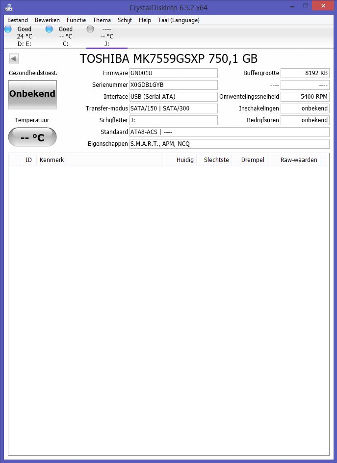

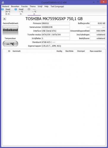

Indien onderstaande software je schijf nog ziet kan je de schijf eens testen maar veel kans dat ze RIP is.
Download 520c07ffc7e11-CrystalDiskInfo-Canned.pngCrystalDiskInfo naar het bureaublad (download begint automatisch na een vijftal seconden ! ).
  • Dubbelklik op CrystalDiskInfoPortable_x.x.0.paf.exe en klik vervolgens op OK.
  • Kies Nederlands en klik vervolgens op installeren, nu wordt het programma uitgepakt in een nieuwe map op je bureaublad.
  • Plaats nu een vinkje bij de optie CrystalDiskInfo Portable starten en klik op Voltooien.
  • Of open de aangemaakte map en klik met de rechtermuisknop op CrystalDiskInfoPortable.exe en kies voor Als administrator uitvoeren.
  • Let op: Vergroot het venster zodat alle informatie goed zichtbaar is.
Aanvullende info over CrystalDiskInfo kan je bekijken in deze video.

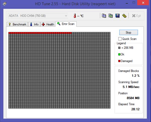

Vervolgens het resultaat van HD-Tune, na ongeveer 'n half uur : alles rood !!
En het geluid wat ik hoor is niet dat van een gezonde schijf. Voorlopig stop ik even. Zaterdag maar eens langs gaan bij de lokale computersjop. Kijken wat zij nog evt. voor mij kunnen betekenen en wat de bijbehorende kosten zijn.....
In elk geval alvast hartelijk dank voor de goede hulp !!
post-34481-0-87949000-1448561840_thumb.j
Zoals eerder vermeld is de harde schijf defect en aan vervanging toe, daarom ook die zichtbare rode blokjes in HD Tune.
