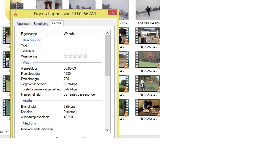

Heb avi bestanden van een vakantiefilm en deze zijn goed! Heb ze bewerkt, titels enz.  Deze spelen ook goed af in het project van Movie Maker WLMP bestand

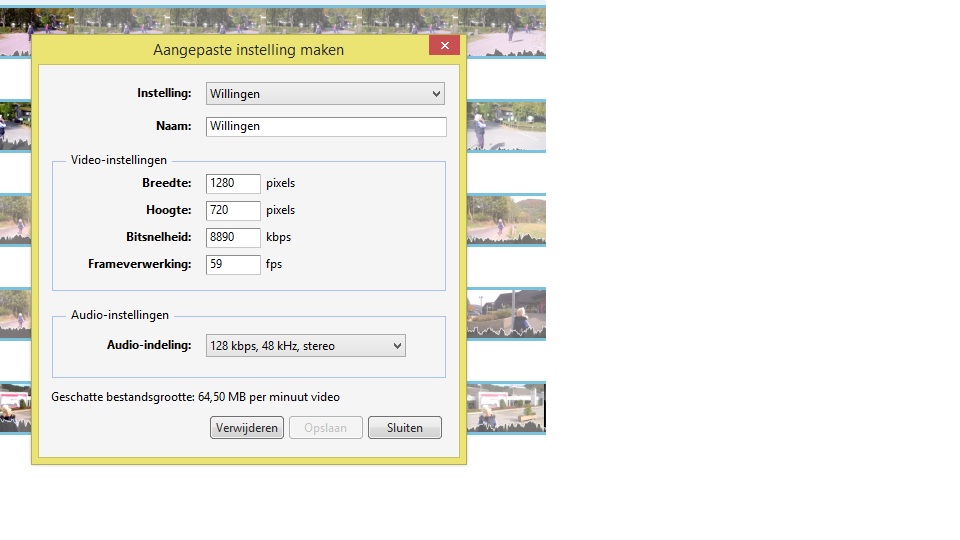

Zie de 2 bijlagen ( avi is van filmcamera en film maken is van instelling movie maker )

Ik zag dat jou film 59 fps heeft, en dat zou wel eens het probleem kunnen zijn.

Maar mijn AVI opgenomen bestanden spelen wel goed?
Het is pas als ik het ga bewerken > nog een tip zolang als ik het niet opgeslagen heb als film, dan speelt het ook nog goed.
Dus in het project loopt nog alles goed!
Het is pas als het opgeslagen is als bv Mp4 H264 en ik de film afspeel via VLC mediaplayer dat het schokkerig en schimmerig is???
Nu heb ik ergens gelezen waar jij op doelt de fps die kan je bewerken via AVIMUX maar heb al geprobeerd en krijg het nog niet goed > ik doe waarschijnlijk iets verkeerd?

Nu ik heb mijn instelling gezet op pal 16:9 en 60 fps NTSC en dit zou wel beter beeld hebben.
