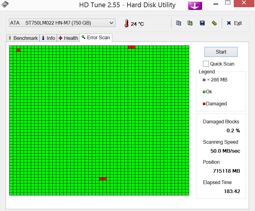

Hallo carl,
Zullen we voor de zekerheid eerst even de harde schijf testen?
De bluescreen betekent waarschijnlijk ook dat Windows moeite heeft om een bestandje te lezen, het kan daarom aan je harde schijf liggen maar ook een oorzaak kan zijn dat je RAM geheugen (werkgeheugen) dat daar iets fout mee is.
maak hier een screenshot van en plaats deze in een reactie hieronder.

Dag Sento,
Hartelijk dank voor je reactie. Ik heb HD Tune geïnstalleerd en de error scan gestart. Blijkbaar zal dit wel enige tijd in beslag nemen en ik moet dadelijk weg.
Ik zal je het resultaat vanavond doorsturen.

Hallo Carl,
Als je harde schijf nog goed zou zijn zouden er geen rode blokjes bijzitten, het beste is dat je snel alle belangrijke bestanden veilig stelt op een externe harde schijf of USB stick. je harde schijf is beschadigd en dit kan alleen maar erger worden, de mensen van Microsoft hadden gelijk. Het beste is om je harde schijf te vervangen z.s.m.

Hallo Sento,
Ik had gehoopt op een andere diagnose, dat de beschadigingen eventueel te herstellen zouden zijn. Maar uit uw antwoord leer ik dat dat niet kan en ik laat dus zo snel mogelijk de harde schijf vervangen.
De bestanden had ik veiligheidshalve voordien al gekopieerd naar een externe harde schijf.
