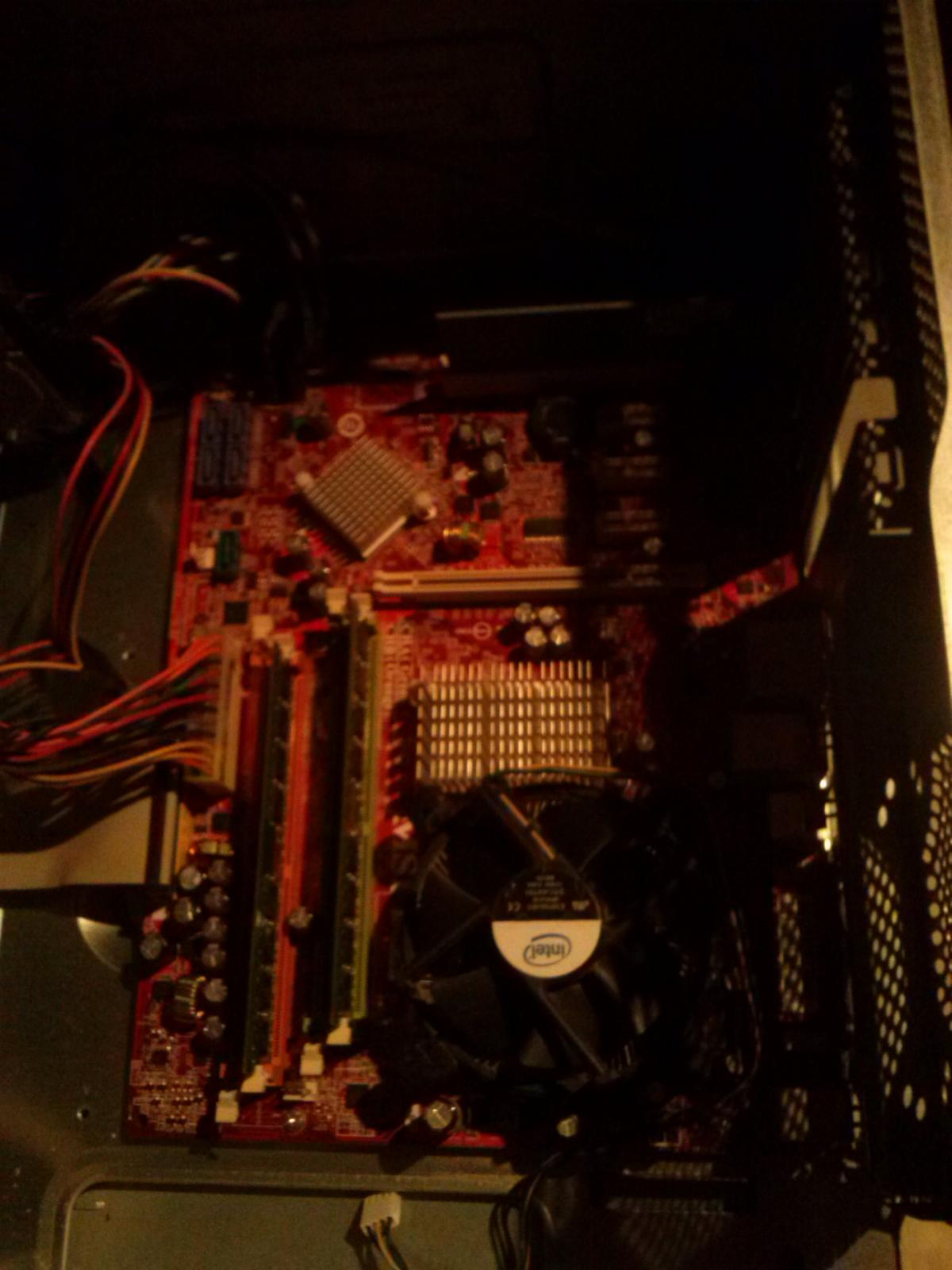

Bijgevoegd mijn moederbord
post-24488-0-44109600-1448449745_thumb.j
aangepast door monis71

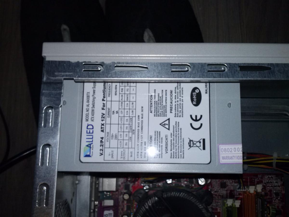

De huidige voeding is 400W.
Dat zou voldoende moeten zijn voor de nieuwe grafische kaart als de voeding nog goed is.
Als je toch een nieuwe voeding moet plaatsen, kan je inderdaad best eentje van 550 W nemen.
