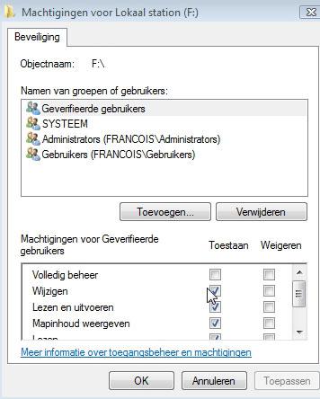

Waarom truecrypt er bij halen. Dit kan eenvoudig door delen en machtigingen te geven. De administrator kan dan machtigingen aan iedere computergebruiker geven en kan dus zelf als administrator elke partitie beveiligen met een wachtwoord, of eenvoudig weg instellen dat administrator enkel toegang heeft tot de partitie
Ga als volgt te werk
Zoek als administrator in de verkenner de betreffende partitie en klik hierop met rechtermuisknop
Klik onderaan in het selectievak op eigenschappen
Bij eigenschappen gebruik je het menu beveiliging
In Beveiliging klik je op bewerken, en nu kun je gaan machtigingen geven zoals aan andere gebruikers toegang of geen toegang verschaffen, enkel lezen enz.... Let wel op dat je niets verkeerds doet met jouw machtigingen, of het zou dan eens kunnen gebeuren dat jij bepaalde functies niet meer zou kunnen verrichten in de partitie(s)

Ik ga het doen op de manier dat swake zet, aangezien het gewoon is als "beveiliging" tegen mijn broers, geen computerexperts. Het is gewoon zodat ze niet even mijn documenten kunnen bekijken als ze op mijn laptop werken...
Ik heb dus zoals je (swake) zegt, bij Beveiliging de machtigingen veranderd. Ik heb bij "Gebruikers" alles op "Weigeren" gezet. Maar nu krijg ik zelf ook geen toegang meer tot de F-partitie. Nochtans staat bij "Administrators" alles op "Toestaan" en ben ik zeker dat ik "Administrator" ben...
Vraagje
Welke machtigingen heb jij als adminstrator en welke machtigingen heb jij als gebruiker van de computer of systeem. Heb je jouzelf (je gebruikersnaam waarmee je aanmeld) de machtigingen als volledig beheerder van gans de computer of systeem?
