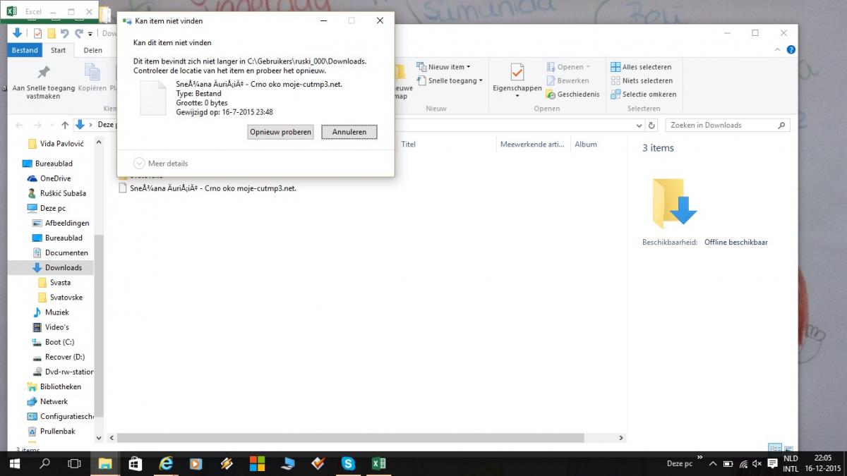

Ik heb nog een kleine vraagje. Kort geleden  heb ik Mp3 gedownload en vervolgens weggegooid, maar die bestand is niet helemaal weg en die kan niet verwijderen. Krijg ik terug melding: zie foto. Weet je hoe kan ik die bestand weg doen? Bedankt.
post-1558-0-03891200-1450300199_thumb.jp
