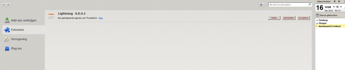

Maar gisteren heb ik dan Thunderbird geïnstalleerd en probeer daar mijn weg in te vinden.  Het is me al gelukt om mijn Telenet- en Hotmailaccount in te voeren en dat werkt ook al.  Ook mijn contacten heb ik al overgebracht.  Jammer dat ik mijn agenda niet kan importeren of zie ik iets over het hoofd ?
Vanaf de versie 38 heeft Thunderbird Lightning add-on standaard geintegreerd.
Je moet ze enkel activeren via Extra - add-ons.
Als de Lightning add-on niet bij de extentions staat, kan je deze makkelijk installeren via get add-ons (add-ons verkrijgen).
Meer info over hoe te gebruiken vind je hier:
https://support.mozilla.org/nl/products/thunderbird/calendar
https://support.mozilla.org/nl/kb/agenda-add-on-lightning-gebruiken
Ik vermoed dat Lightning bij mij is geactiveerd (zie bijlage).  Ik kan in ieder geval in de agenda werken.
Wat betreft suggestie van Veng (Norton Disk), daar wacht ik voorlopig nog even mee.
