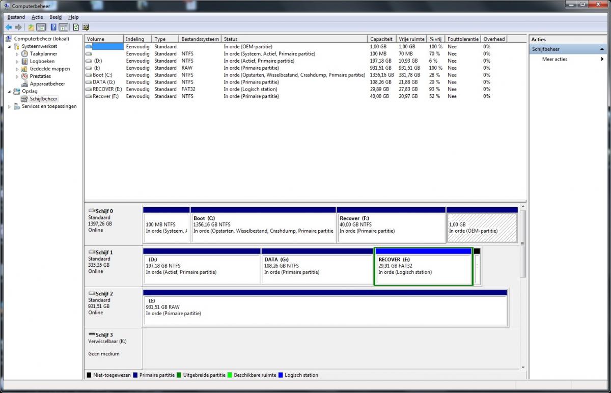

Heb je de harde schijf correct verwijderd? Dus via de functie hardware veilig verwijderen?
Zorg dat de harde schijf aangesloten is dan ga je naar start-> configuratiescherm-> systeembeheer-> computerbeheer.
In computerbeheer klik je op schijfbeheer, alle schijven worden in beeld gebracht.
Maak er een printscreen van en plaats die in je volgend bericht. Hoe je een afbeelding in je volgend bericht kan plaatsen lees je hier. (klik erop)
Weet je niet hoe je printscreen kan maken van het venster schijfbeheer vermeld dan in je volgend bericht welke Windows versie op je computer staat.
Ik heb ze nu toch teruggevonden in schijfbeheer.  (zie bijgevoegd bestand)
De schijf waarover ik spreek waar ik niet meer op kan, is schijf 6.
Per ongeluk is deze niet verwijderd geweest via "hardware veilig verwijderen".
Alvast bedankt.

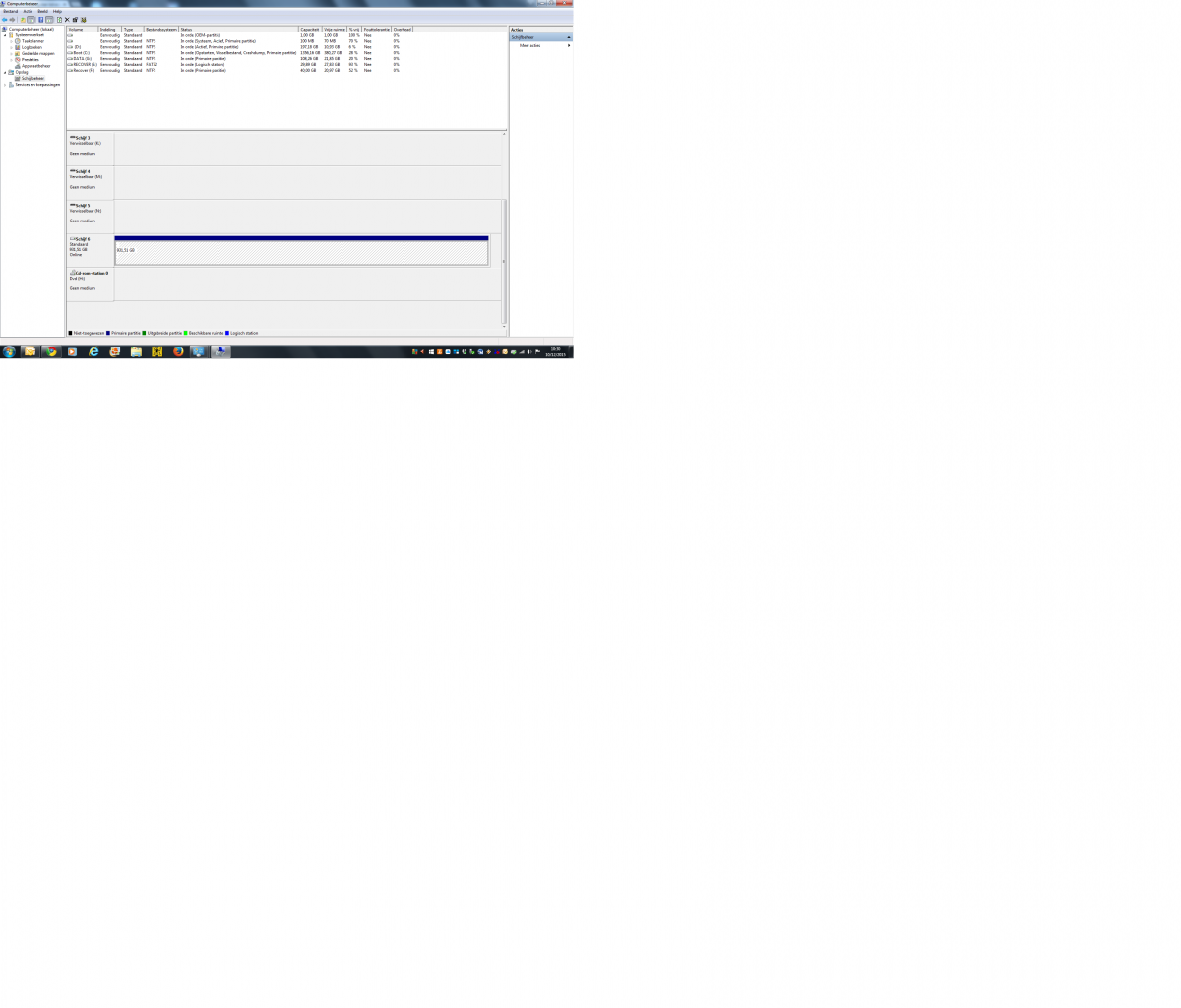

post-34695-0-30777100-1449739937_thumb.p
Oeps...
