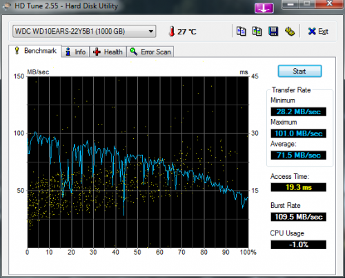

Kan je ook eens volgende test uitvoeren want ik vermoed een mogelijk probleem met de harde schijf.
Vervolgens ga je naar het tabblad Error Scan, selecteer de harde schijf en druk op Start.
Je moet GEEN vinkje plaatsen bij Quick scan.
Maak een afbeelding van het resultaat en sla deze op.
Ga dan naar de tab Benchmark en doe de test.
Maak ook van dat resultaat een afbeelding.
Voeg beide afbeeldingen als bijlage toe aan je volgend bericht.
Hey,
van de error scan kon ik geen screenshot maken want mijn pc blokkeerde. Uiteindelijk had heel mijn harde schijf (1TB) 2 rode vakjes,al de rest was groen. kwamneer op 0,1% fouten.
van de benchmark test kun je het resultaat zien in de bijlage.
post-23544-0-18367000-1449922469_thumb.p
grts,
jonas
Rode blokjes betekenen dat de harde schijf beschadigd is en moet vervangen worden.
Begin alvast met je gegevens veilig te stellen door een kopie of back-up te nemen op een externe schijf.
Hierdoor komt de vraag wel in een ander daglicht te staan.
Je zou dan de CPU, de grafische kaart en de harde schijf moeten vervangen als je wil upgraden.
Voor de CPU upgrade ben je dus gebonden aan het moederbord dat enkel de CPU's uit de I reeks van de 1ste generatie ondersteunt.
Misschien loont het nu wel de moeite om uit te kijken naar een nieuwe pc.
Dan ben je helemaal bij en kan je weer enkele jaren mee.
