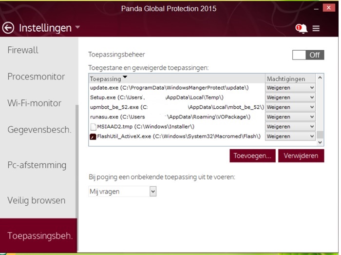

Ik heb Panda antivirus uitgeschakeld, en nog steeds blokkeert Panda bv het starten van Internet Explorer,
ik heb afzonderlijk firewall van panda uitgeschakeld, en ook helemaal, dus Panda zegt dan "gedeactiveerd", en nog steeds blokkagemelding bij starten internet explorer van Panda. Het probleem is dat ze voor Panda betaalt heeft, en ze nog 1 jaar "overheeft". Ik heb op forum van Panda uitleg gevraagd hoe het komt dat veel dingen geblokkeerd worden, en hun antwoord was "installeer eens de versie 2016 en zeg het resultaat".

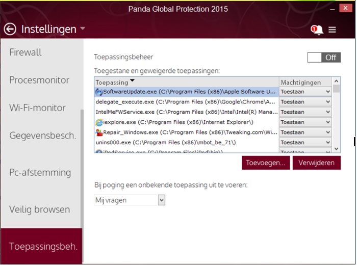

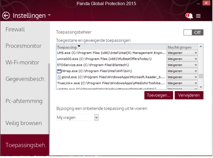

Ik denk dat Panda een virusscanner is die iets te goed is?? Ik denk dat ze gewoon op "Nee" geklikt had toen Panda vroeg of Chrome een veilige toepassing was. Normaal zou je toch verwachten dat Chrome standaard als veilig wordt beschouwd door Panda? Blijkt dus niet het geval te zijn, en Panda vindt het nodig om het nog eens extra te vragen aan de gebruiker? Waarschijnlijk heeft ze dus geen toestemming gegeven, want bij "Toepassingsbeheer" in Panda staat "Weigeren" bij Chrome. En ook staat er "weigeren" bij het proces van Windows Update, "Weigeren" bij Flash, ...
Vandaar al die blokkages. Als ze dat de volgende keer weer heeft, verwijs ik naar Toepassingsbeheer in Panda en kan ze het daar allemaal veranderen naar "Toestaan".
Nu heb ik een printscreen gemaakt, en jullie zouden eens moeten zeggen welke altijd "Toestaan" mogen hebben (Als ze dan weer internetproblemen heeft, kan ik zeggen dat ze dit kan wijzigen in Toestaan in Toepassingsbeheer"). Het is logisch dat Panda virussen de status "Weigeren" geeft, maar toch geen Chrome? In de printscreens staat "toepassingsbeheer" op Off, maar ik zet dit nadien wel terug naar "On". Nu weet ik tenminste de oorzaak van de blokkeringen. IE en delegate_execute heb ik al op "Toestaan" gezet, anders werd ik zot :D .
Zouden jullie de printscreens kunnen bekijken en zeggen welke er ALTIJD op "Toestaan" mogen, zodat tegen haar kan zeggen dat ze bepaalde dingen wel op "Toestaan" mag zetten. Is dit veilig? Of kan een virus zich ook vermommen als bv Chrome? . Die malwaretooltjes dat weet ik al, maar de rest mogen die op "Toestaan"?.
