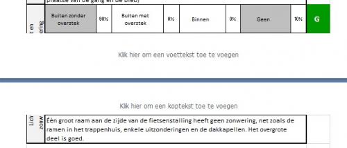

Ik ben al een tijdje aan het stoeien, maar kom er echt niet uit. Ik heb een tabel en kan er niet omheen dat er samengevoegde cellen in voorkomen. Echter, zoals verwacht, geven deze samengevoegde cellen veel problemen. Een van de problemen is de plaatsing van de pagina eindes. De invoer zal telkens verschillend zijn, dus het is niet mogelijk om handmatig de pagina eindes in te stellen. Echter wil ik voorkomen dat mijn samengevoegde cellen gesplitst worden, want de tekst wordt daardoor verdeeld over twee verschillende pagina's (zie bijlage).
Ik zou dit probleem graag willen oplossen door bijvoorbeeld het gebruik van een macro. Op internet heb ik hier al veel over opgezocht, maar omdat ik hier geen ervaring mee heb kom ik er maar niet uit... Ik heb nu deze programmering, maar krijg telkens een foutmelding:

Zou iemand mij op weg willen/kunnen helpen? Wat gaat er fout in de programmering, of is er een totaal andere oplossing? Ik hoor het graag.

Je kunt niet zomaar een code (hier vandaan gehaald zie ik: klik) op elk willekeurig blad van een Excelbestand toepassen. Veel hangt af van hoe jouw blad er uitziet. Als steeds na een bepaalde rij naar een volgend blad wordt overgeschakeld, moet je bepalen hoeveel rijen daarvoor naar de volgende pagina moeten worden doorgeschoven en dat hangt weer af van hoeveel rijen met gegevens bij elkaar moeten worden gehouden en hoe die rijen (al dan niet samengevoegd er uitzien). Zonder inzage in het bestand is daar weinig van te zeggen. En mét inzage moet ook nog bekend zijn wat de algemene indeling van je blad(eren) is, want bij de bepaling van wanneer de gegevens te splitsen, moet je je ergens op kunnen baseren.
