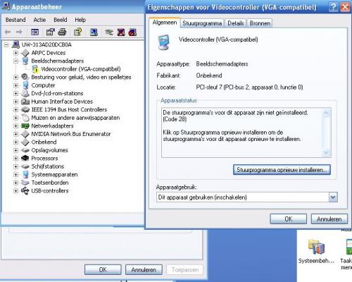

Kan je eens een printscreen maken van je beeld?
Heb je dit direct van bij het starten van windows?
Het gebeurd echt puur bij het opstarten van Windows. Heb geprobeerd er een printscreen van te maken maar dat lukt niet. Heb dus maar een printje gemaakt van apparaatbeheer waaruit blijkt dat hij zegt dat ik mijn drivers niet geïnstalleerd heb.
Op dit moment is mijn scherm heel erg schokkerig. Naar beneden scrollen op een website duurt gewoon lang en gaat met veel schokken gepaard. Andere dingen die ik doe voordat ik opnieuw opstart slaat hij wel gewoon op. Puur die driver wordt geweigerd.
