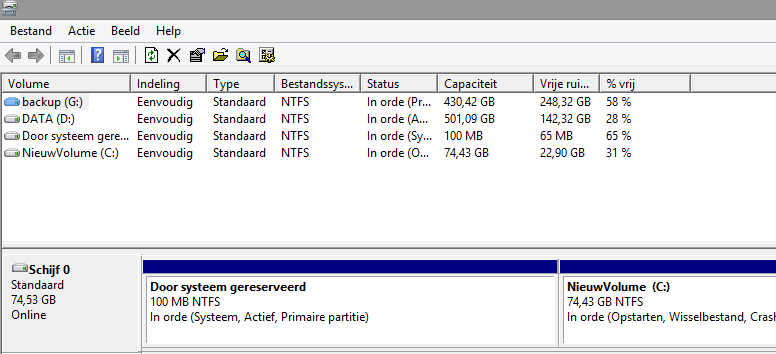

Zeer vreemd..... die partitie zou niet DATA mogen noemen maar door systeem gereserveerd. Hoe komt het dat die data noemt, zegt je niks?

Los van het feit dat de Windows back-up niet werkt.... waarom gebruik je geen andere (gratis) back-up software waar je dan bovendien ook nog beschikt over een rescue schijf om als Windows niet opstart toch nog die back-up terug te plaatsen.
Tja, is mij nu ook pas opgevallen. Op mijn desktop staat inderdaad "door systeem gereserveerd".
Misschien heeft het iets te maken met migratie van HDD naar SSD met het Samsung tooltje, ik weet het niet.

In beide is het onmogelijk het systeemvolume te vergroten. Ingegeven waarden springen gewoon terug naar actuele waarden.
Ik verwijs even terug naar bericht 10..... je moet eerst van een andere partitie ruimte af nemen om die dan toe te voegen aan een andere partitie.

Ik heb hetzelfde voorgehad. Dit komt inderdaad doordat de gereserveerde systeempartitie (die bij jou DATA heet - bij mij heeft die geen naam) te klein is. Zoals te lezen in de waarschuwingstekst van bericht 2 moet die minimaal 50 MB vrij hebben (is bij jou slechts 5 MB).
Ik heb die partitie met Mini Tool Partition Wizard vergroot tot 400 MB en back-up loopt weer als voorheen.
Daartoe verklein je eerst de C:-partitie (ACER) met (ongeveer) 300 MB en voeg je de vrijgekomen ruimte dan toe aan de systeempartitie.
