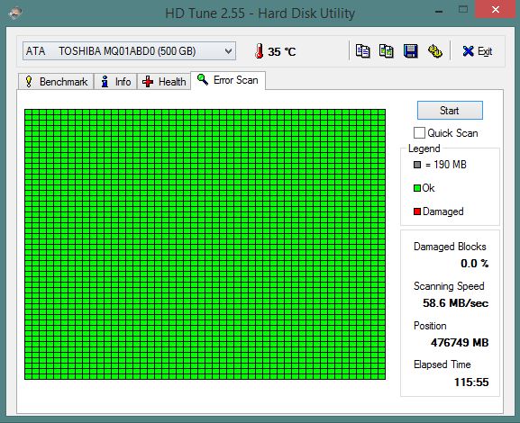

Je moet GEEN vinkje plaatsen bij Quick scan.
Maak een afbeelding van het resultaat en sla deze op.

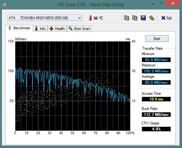

Ga dan naar de tab Benchmark en doe de test.
Maak ook van dat resultaat een afbeelding.
Voeg beide afbeeldingen als bijlage toe aan je volgend bericht.

Dit ziet er goed uit maar een extra schijfcontrole kan geen kwaad.
Open de verkenner en klik met rechts op de C schijf.
De schijfcontrole zal nu worden uitgevoerd alvorens Windows op te starten.
Na afloop krijg je een overzicht van de toestand van de schijf.
Je kan dit overzicht ook terugvinden in de logboeken.
Ga naar start - uitvoeren, typ eventvwr.msc en klik op OK.
Dubbelklik op windows logboeken.
Dubbelklik op het logboek voor toepassingen.
In de rechterkolom bij acties klik je op huidig logboek filteren.
Bij geregistreerd selecteer je de afgelopen 24 uur.
In het vakje waar staat <alle gebeurtenis id> typ je 1001
Dubbelklik op de lijn waar wininit in de kolom Bron staat.
Je krijgt nu de details te zien. Klik op de knop kopieren en plak dan het resultaat in een volgend bericht.

De prestaties van de schijf zijn lichtjes verbeterd.
Ik denk dat we hier het maximum hebben bereikt.
