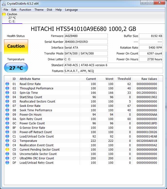

CrystalDiskInfo bevestigt wat ik vermoedde na het checken van je Speccy-logje en geeft een waarschuwing voor de staat van je harde schijf: de Reallocated Sectors Count ... dit zijn sectoren die onherroepelijk beschadigd zijn en werden "vervangen" door reserve sectoren: de gegevens op de beschadigde sectoren werden dus verplaatst.
Als tijdelijk lapmiddel kan je in Windows nog een schijfcontrole uitvoeren:
Open de verkenner en klik met rechts op de gewenste schijf / partitie.
De schijfcontrole zal nu worden uitgevoerd alvorens Windows opstart, je kan op deze manier alle partities checken.
Je harde schijf is dus aan het afsterven en is aan vervanging toe ... het is onmogelijk te voorspellen hoe lang deze harde schijf het nog gaan volhouden, stel dus zeker ook al meteen het materiaal dat belangrijk voor je is veilig op een externe geheugendrager en kijk ook uit naar een nieuwe harde schijf.
