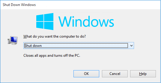

Dat kan perfect met de toetsencombinatie ALT + F4 ... je krijgt dan dit scherm:
Met behulp van de pijltjestoetsen switch je van Afsluiten (Shut down) naar Opnieuw opstarten (Restart) en dan enter je om opnieuw op te starten.

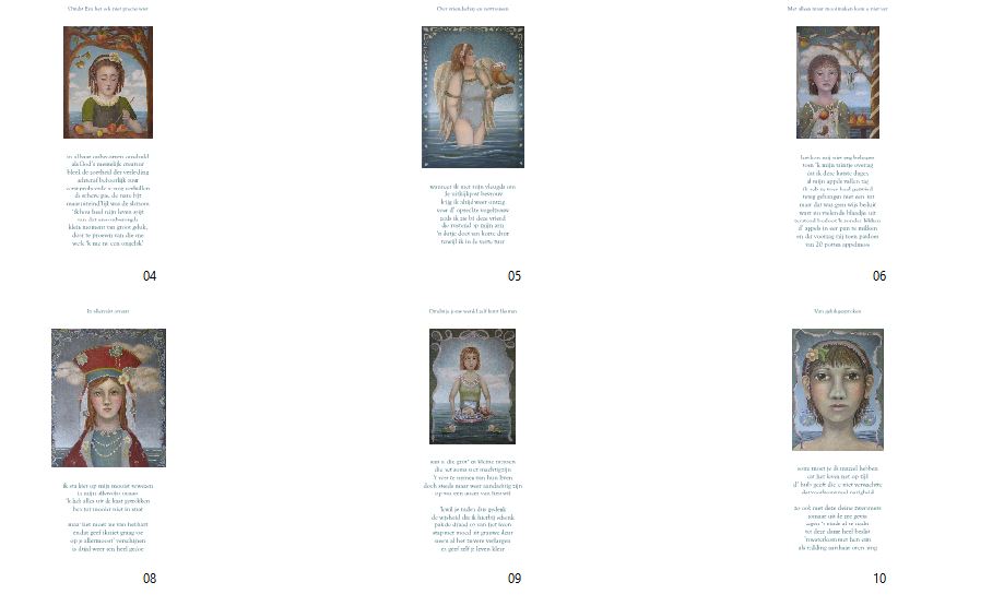

de pc hulp aan huis wees mij op gebruik van ... irfanview + plugins , hiervan hebben we de laatste versie geïnstalleerd....
via irfanview kan ik dan de inhoud van de pdf's naast elkaar controleren op lay-out
vooralsnog leek dat voor mij voldoende.
maar nu las ik nogmaals jullie tips door
en de tip van passer.... middels de freeware gelijk in verkenner kunnen lezen... dat is natuurlijk het meest gewenst (want gewend)
dus k heb alsnog deze link gevolgd en geïnstalleerd.... en ja hoor.... ik zie de inhoud van de pdf's  :D
