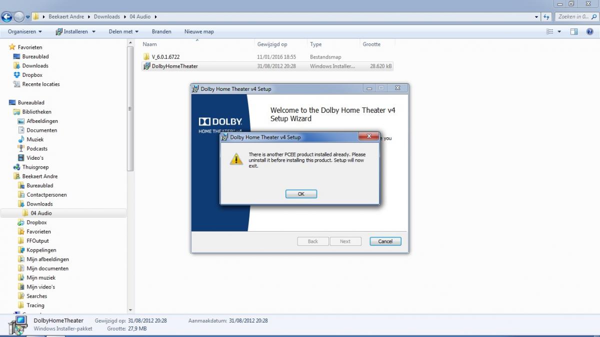

Beste Stegisoft.
Na verwijderen van de driver Realtek High Definition Dolby en het installeren van jou aangeboden driver kreeg ik bijgevoegd foutbericht.
Hoe kan ik dit alsnog verhelpen of wat moet er nog gebeuren.
Alvast bedankt.
MVG
Bektronics

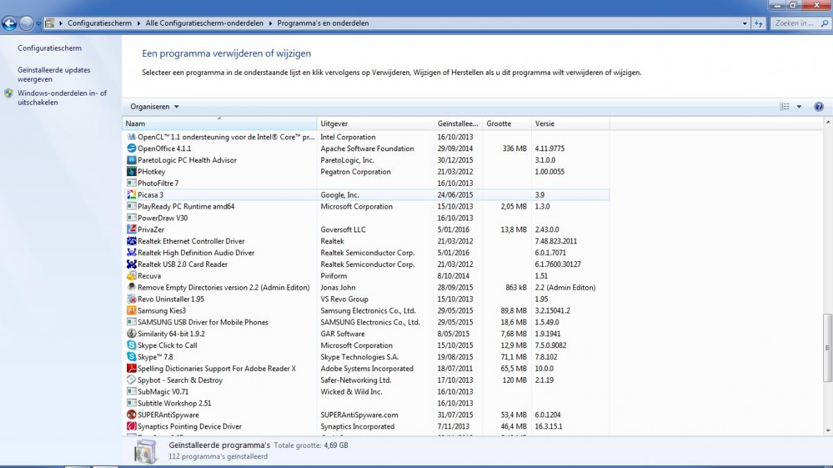

Beste Stegisoft.
Ben even gaan kijken in configuratiescherm / programma en onderdelen maar vind nergens een programma met de naam PCEE.
Hieronder vind je schermafdruk.
Wel een hele boel van realtek.
Graag je mening.
Alvast bedankt.
Groetjes
Bektronics
post-7922-0-43899200-1452615755_thumb.jp
Je zegt dat je realtek audio had verwijdert doch ik zie dat wel in uw afbeelding in bericht 13.
Opgelet: de twee andere realtek is voor usb en netwerkkaart.
Of kreeg je de bericht na installeren van realtek audio?
Bijvoorbeeld na opstarten van pc?
aangepast door stegisoft
Beste Stegisoft.
Ik heb de driver in apparaatbeheer van Realtek audio verwijderd.
Hierdoor verdween ook Realtek audio in apparaatbeheer.
Daarna wou ik je software installeren maar kreeg ik de foutmelding zoals in bericht 13 vermeld.
Nu constateer ik zelf dat in programma's en onderdelen, Realtek niet verwijderd is.
Heb nu in programma's en onderdelen Realtek audio verwijderd en terug je software proberen te installeren.
Jammer genoeg kreeg ik weer dezelfde foutmelding zoals in bericht 13.
Ik heb nu momenteel geen audio meer op mijn pc.
Ga nu ff proberen om via Recovery de oude driver terug te installeren en zien wat dit geeft.
Ik hou je op de hoogte hiervan.
Alvast bedankt.
Groetjes
