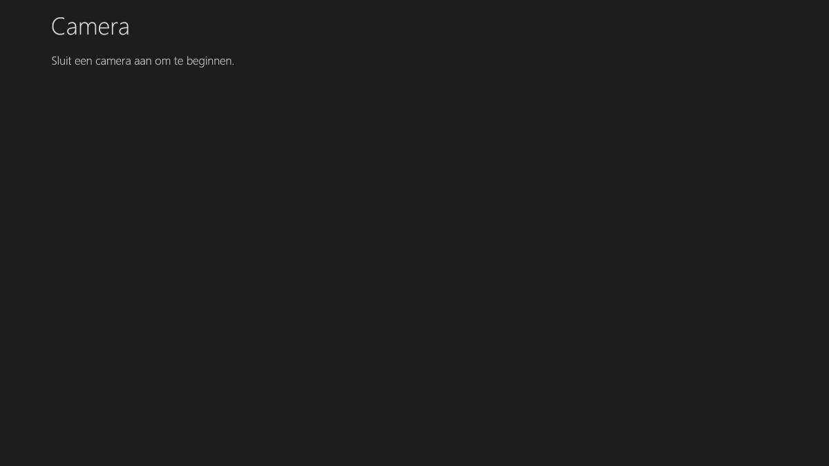

Ik heb al bepaalde stappen ondernomen, nl. de driver download van CNET voor de Crystal Eye Webcam (zit nu in de map INetCache
Het toestel zit ingebouwd in een Acer V3-772G, met type Crystal Eye Webcam van Acer
Het besturingssysteem is Windows 8.1
Ik krijg ook een foutmelding bij de Camera app
post-3007-0-90474600-1452187432_thumb.jp
post-3007-0-38614000-1452187570_thumb.jp

Systeemherstel levert ons niets op, Acer biedt geen driver aan op zijn website en via de Windows Store krijgen we ook geen beweging in de webcam ... :mellow:
