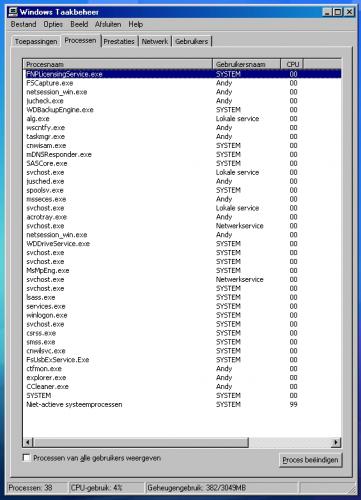

voor het ogenblik kan ik rechts klikken
maar duurt enorm lang tot ik submenu krijg
tot wel 30 seconden...
wat zou ik nog kunnen uitvoeren
